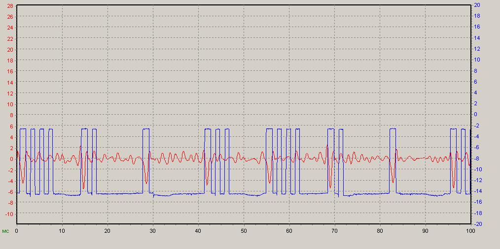

Есть машина Nissan expert qg18. Машина заводится туго и сразу глохнет. После запуска выскакивает ошибка по датчику коленвала. Поставили новые датчики распредвала и коленвала. Если снять фишку с распредвала, то пропадает искра. На осциллограмме ДПКВ какая то чушь лезет. Вот 2 осцилки в момент после запуска.qg18.JPGqg182.JPG

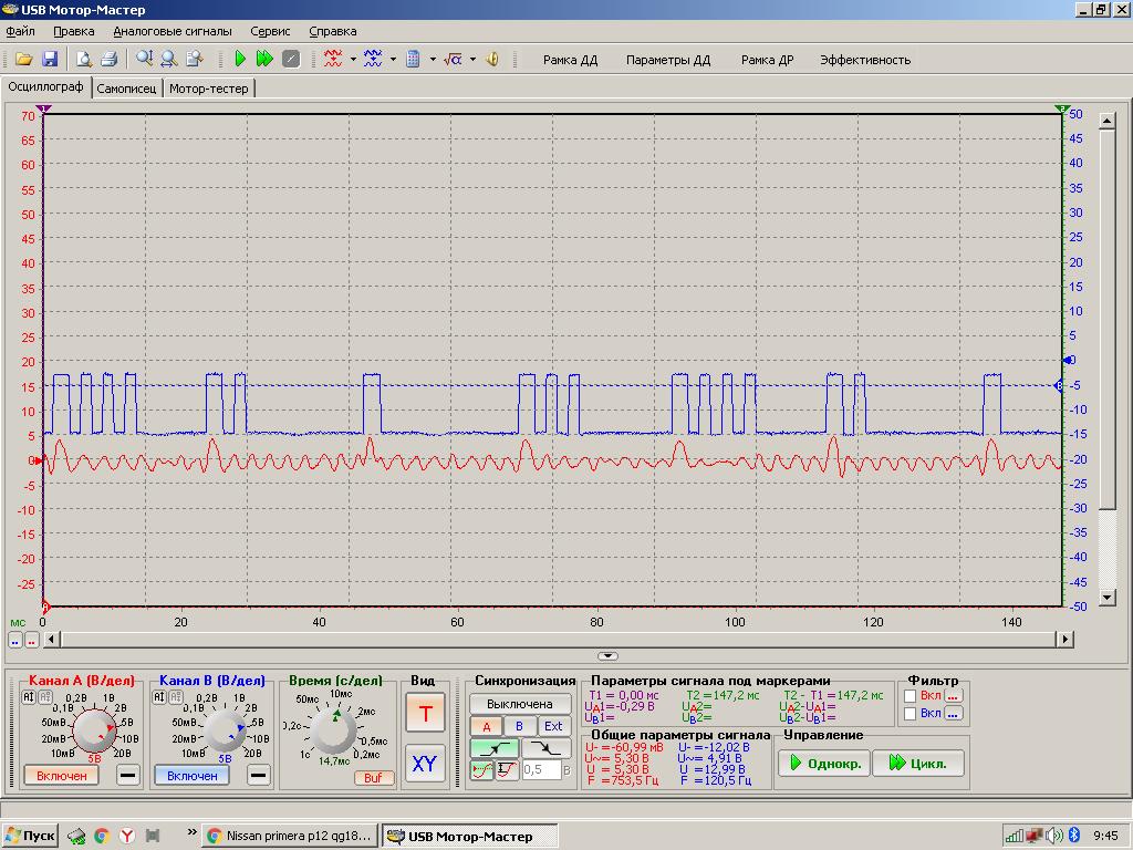

Подкинул другой ДПКВ и поменял местами с ДПРВ, машина запустилась и работает на хх. Сейчас больше 1.5 тыс не развивает обороты. ДМРВ висит в постоянке 1.03 В. Запустилась с вот такой осцилой. Одна осцилограмма на ххqg18холостой ход.JPG, вторая на 1500-1700 оборотахqg18 1500.JPG. Холостой держится на прогретом двигателе 1100 оборотов
Ну а питание, массу на ДПКВ проверял? Желательно под нагрузкой.
Разумеется проверял, все есть, датчик снял, на нем грязь небольшая была, на месте распредвала он уже отказался работать
Так если MAF завис,то и не будет газить.
Ну про маф это я к слову написал, не заводилась из-за дпкв. Поставил бош 116, машина поехала, но поддымливает на оборотах, там правда мотор уже ушатанный такой
