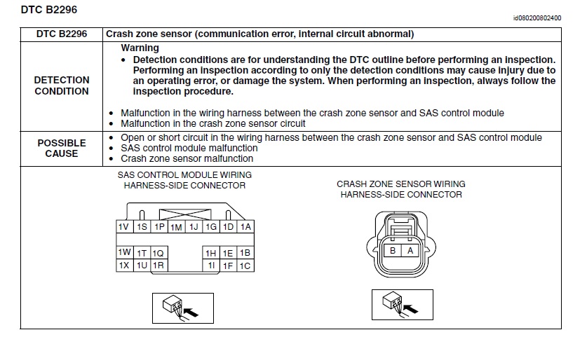

Всем доброе время суток.Наклонила меня Mazda cx 7 2006 года с кодом ошибки b2296.(блок  EG2357 K30A )
Датчик заменил,проводку до бока прозвонил.После сомнений -повесил датчик прям возле блока - результат тот же (ошибка не уходит).Кто встречался с данной проблемой ?

Или датчик или блок умер . Может датчик не родной ? Вот из мануала :

Если в датчиках и проводке уверен на 100% тогда сам блок . В мануале написано . 1 Соединение  2 Блок  3 Датчик .

Вообщем проблема пока не решена..Когда проверял (вскрывал) проводку нашёл с крученые провода но по цвету подходящие......пропаял соединения.Хотел поинтересоваться -возможны ли какие последствия после не правильного соединения

все таки попробуйте местами провода на датчике поменять ... были траблы с хондой .. после дтп как попало скрутили провода и тоже была ошибка по датчику удара .. поменял провода местами и все сбросилось :emot180: . Провода если поменяете  ничего страшного не будет уже проверено на многих авто будет просто висет ошибка по датчику
