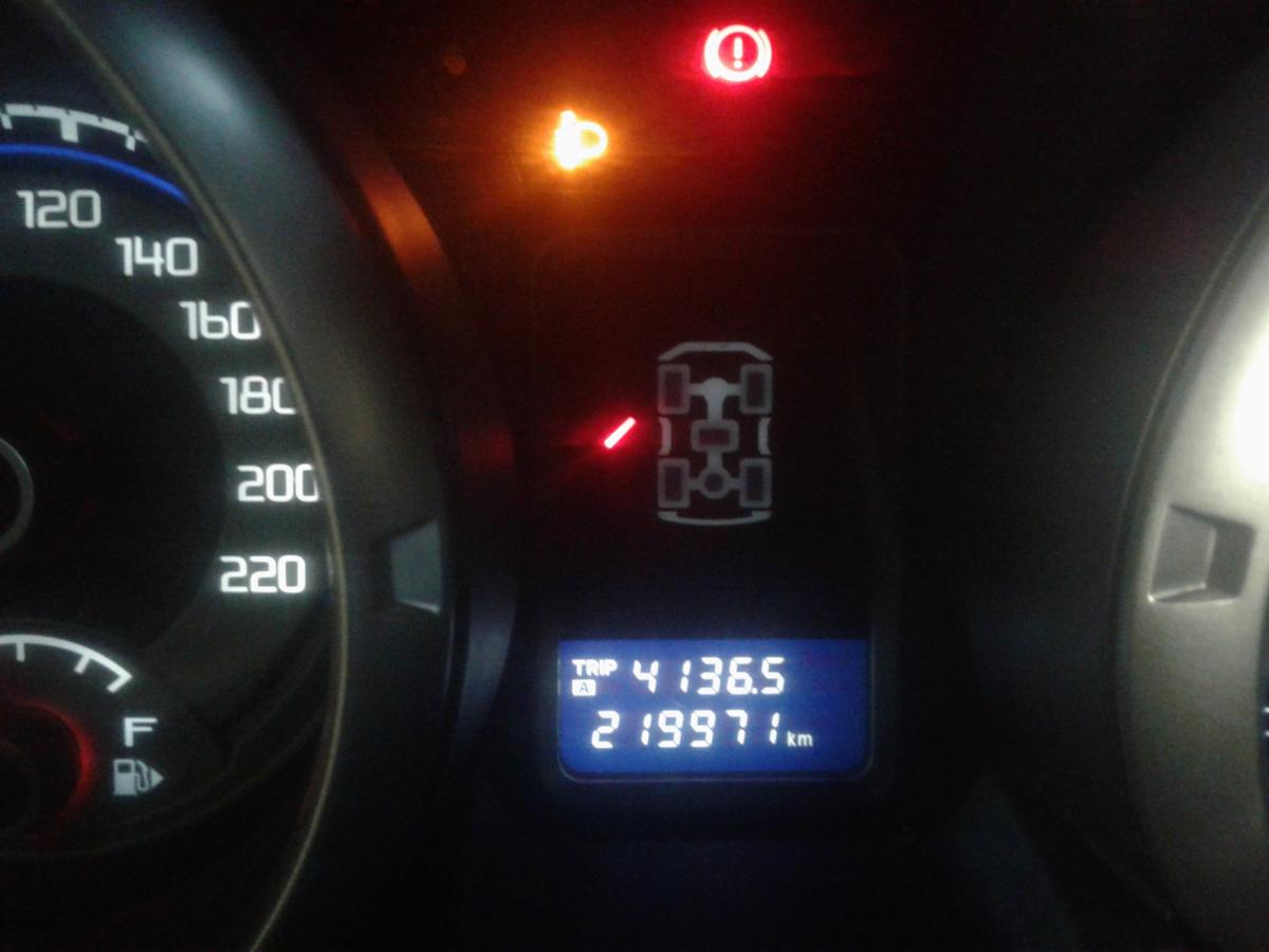

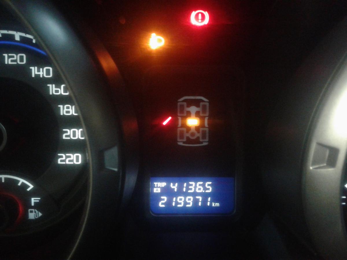

Всем добрый вечер, помогите плиз , проблема такова приехал в гости к брату в Волгоградскую область все сканеры дома , и ближе к телу паджеро 4 2008 года фото в архиве и видео не включается раздатка , принудительно включаю понижающую все ок только стоит включить N на АКПП все обратно начинает моргать C/D LOCK
Принудительно это подав на сервопривод (мотор ) питание и тем самым прокрутить до упора и включить понижайку загорается индикация как положено и даже включается блокировка заднего моста
На фото C/D lock моргает и больше ни какой индикации
