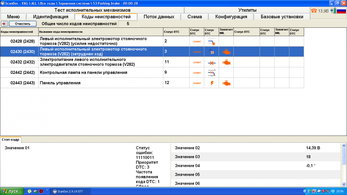

Дагностика выдала коды
02428-левый исполнительный электромотор усилие не достаточно
02430-левый затруднен ход
02432-электропитание левого электромотора статус 11
02442,02443 по комбинации

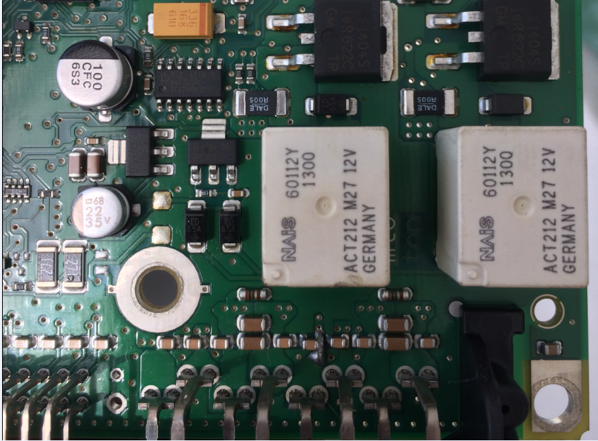

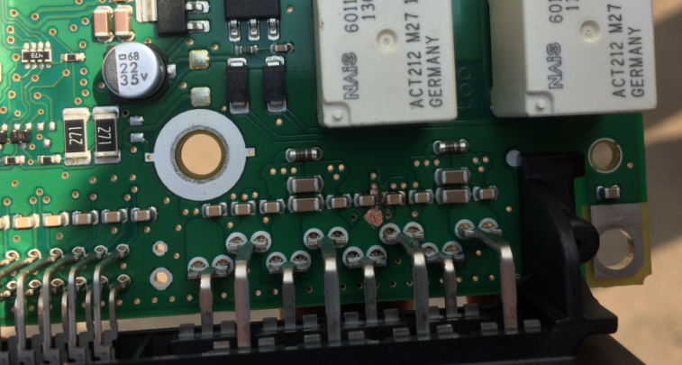

Вскрывался блок-была найдена сгоревшая дорожка
После востановления дорожки часть ошибок ушла но осталась 02432 активная

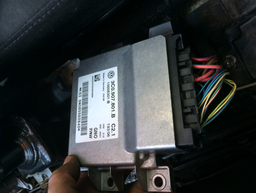

Скрин диагностики и блока прилагая. Куда копнуть дальше? Возможен ли ремонт блока?

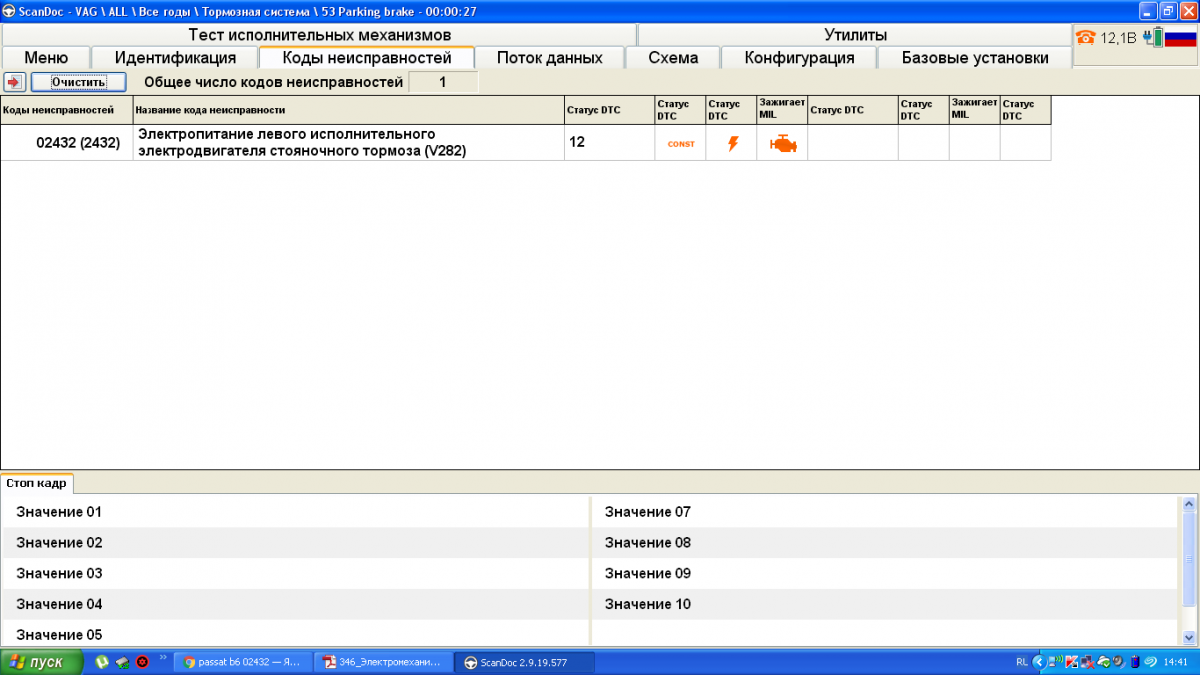

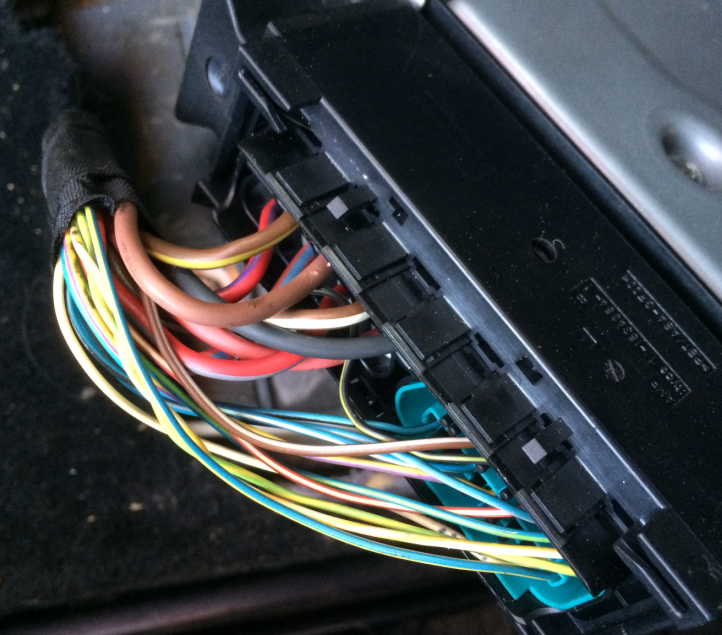

Проблема была найдена. После перепиновки на разъема блока все успешно заработало, свел развел поставил с кнопки.
Плохой контакт в разъеме блока.
Тему можно закрыть.
Обычно ,для проверки  делаю перепиновку   моторов на разеъме блока   справа налево
Имхо,  Блок  с перегоревшими  дорожками не имеет смысл оставлять    токи большие на привод моторов .
Перепиновка на разъеме блока на мотора ручника. Левый мотор- Серый и Розовый. Правый мотор- Коричневый и Розово-Синий. Сделал для понятия работоспособности левого мотора.  Но а поводу больших токов видел в программе во время теста такие цифры как 1.5А во время работы левого и правого мотора и когда в нагруз идет в стенку в районе 12-13А кратковременно. Так что думаю что пайка выдержит.
