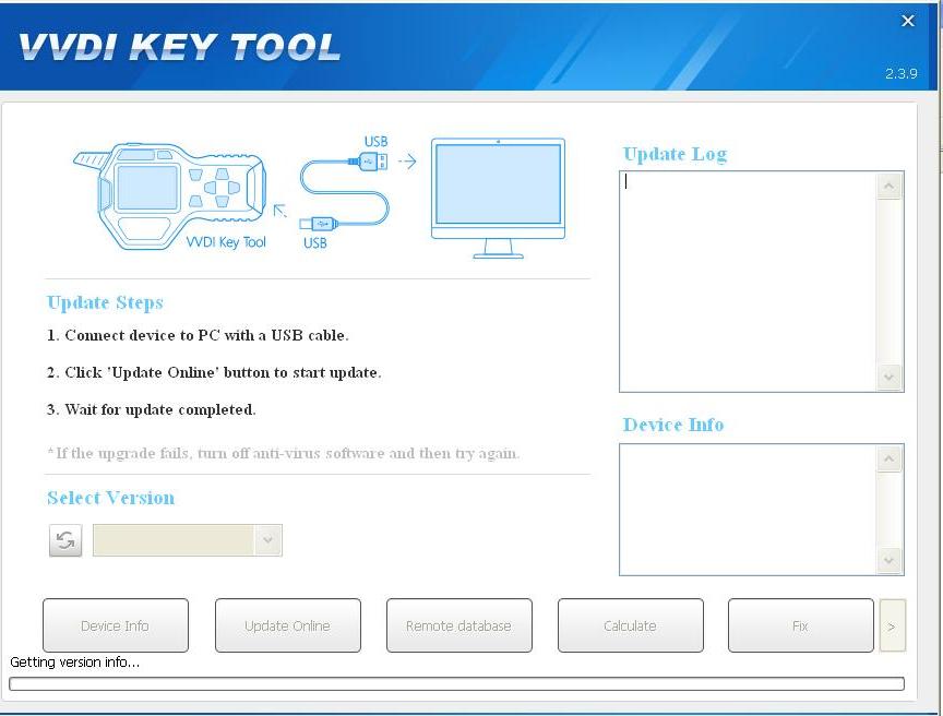

Подключил прибор, запустил программу KEY TOOL 2.3.9, ничего не активно. Почему? До этого копировал ключ с Kia Ceed, 15г.
В диспетчере порт 2.
Изменено пользователем Alex64
програмка не та, уже не поддерживается она. расчёт через смартфон удобно или вот так если с компа.
