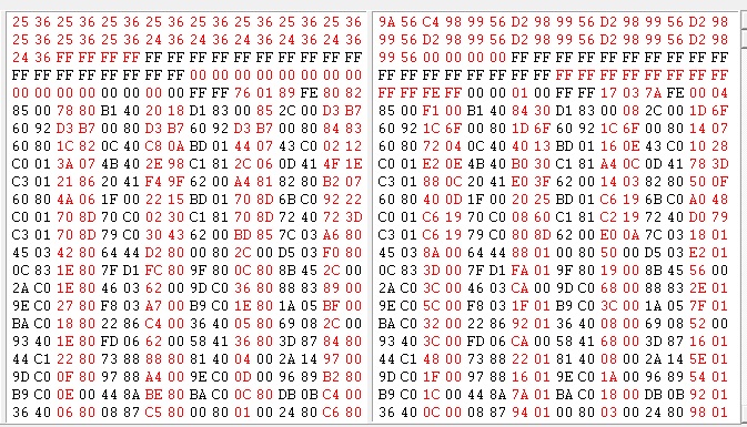

Опубликовано 2 октября, 20178 г. Автор а дамп то где ? dump.bin Изменено 2 октября, 20178 г. пользователем SJan
Опубликовано 2 октября, 20178 г. "Красивый" у вас дамп и программатор . Может проще к специалисту обратиться ?

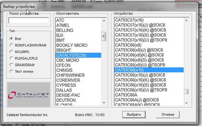

Опубликовано 2 октября, 20178 г. Чем можно эту CSIку зашить? минипро и зашить, а если не шьется у кого то руки кривые - на правду не обижаться или дей-но отдать кто может. У меня все шьется.
Опубликовано 3 октября, 20178 г. Автор Спасибо всем, кто попытался хоть чем-то помочь, проблема решена! Взял у товарища WizardProg и все прошилось без проблем, что пишется, то и читается, хотя по сути дела это тот же minipro TL866. Видимо проблема была в колодке под микросхему и из-за этого весь геморой. Так что все же не руки кривые, как некоторые писали)))
Опубликовано 3 октября, 20178 г. Так что все же не руки кривые, как некоторые писали))) Зачем же на железо все валить??? Вот оно бездумное и безручное.....
Опубликовано 3 октября, 20178 г. Спасибо всем, кто попытался хоть чем-то помочь, проблема решена! Взял у товарища WizardProg и все прошилось без проблем, что пишется, то и читается, хотя по сути дела это тот же minipro TL866. Видимо проблема была в колодке под микросхему и из-за этого весь геморой. Так что все же не руки кривые, как некоторые писали))) я выше выложил скрин как раз с wizardprog`a, он же minipro, каждый выбирает для себя более удобную оболочку. А по вашему, если контакта нет, руки вообще не причем ? Тогда вообще лучше на голову все свалить, еще лучше и приятнее для себя будет
