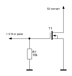

глянул схемку на Январь 5.1, думаю что для переключения прошивок с реле газового клапана можно полевик воткнуть!? или даже КТ315 :emot64:
