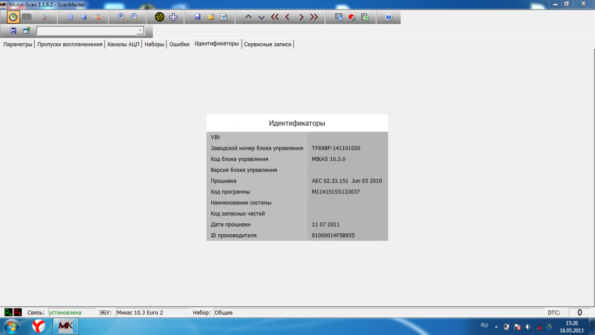

    Вчера купил комбик и решил сравнить его со Скан Мастером. Прошил Трейдом BOSCH7.9.7+(без доработки) В114ER18 на B120ER16,Пока прошил чуть не посидел. Сначала пошло быстро, но дошло до 85% ,второй ра

Вопрос был такой. Как узнать, какая у меня версия стоит?
Чейт сегодня смотрел и не нашел...Не помню даже когда устанавливал
