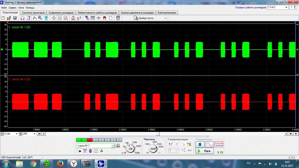

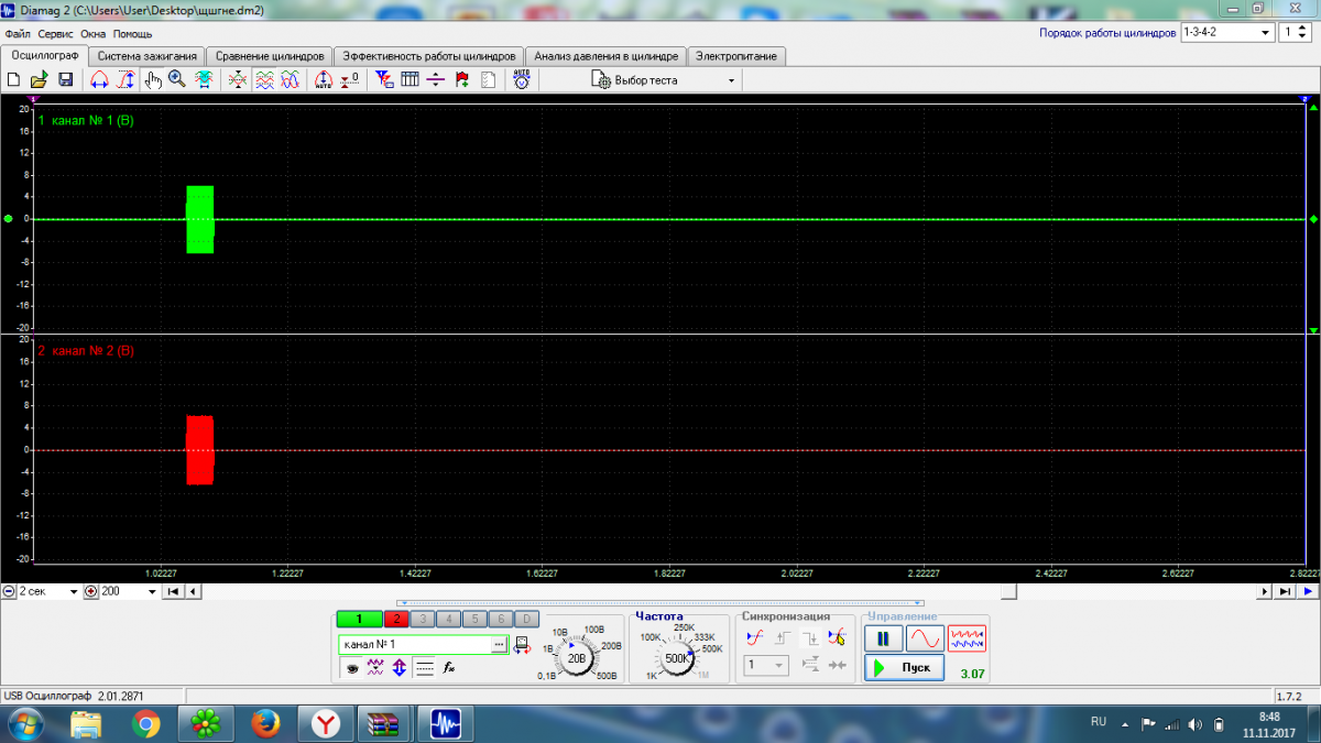

а после нескальких включений зажигания идёт один импульс вот такойнакачка 2.png

Но качка после того как один импульс даёт проподает, потом сколько угодно включай зажигания импульсов нету, только как акб отключишь. потом снова один импульс даёт.

вот после ночной  стоянка вот такая осцылка
Это снято как ? Подключение непосредственно к антенне ?
Что бы по осциллограмме что нибудь понять нужно видеть синусоиду накачки 125 кгц.
По количеству пачек и их амплитуде ничего толком выяснить нереально , кроме того , что амплитуда низкая !

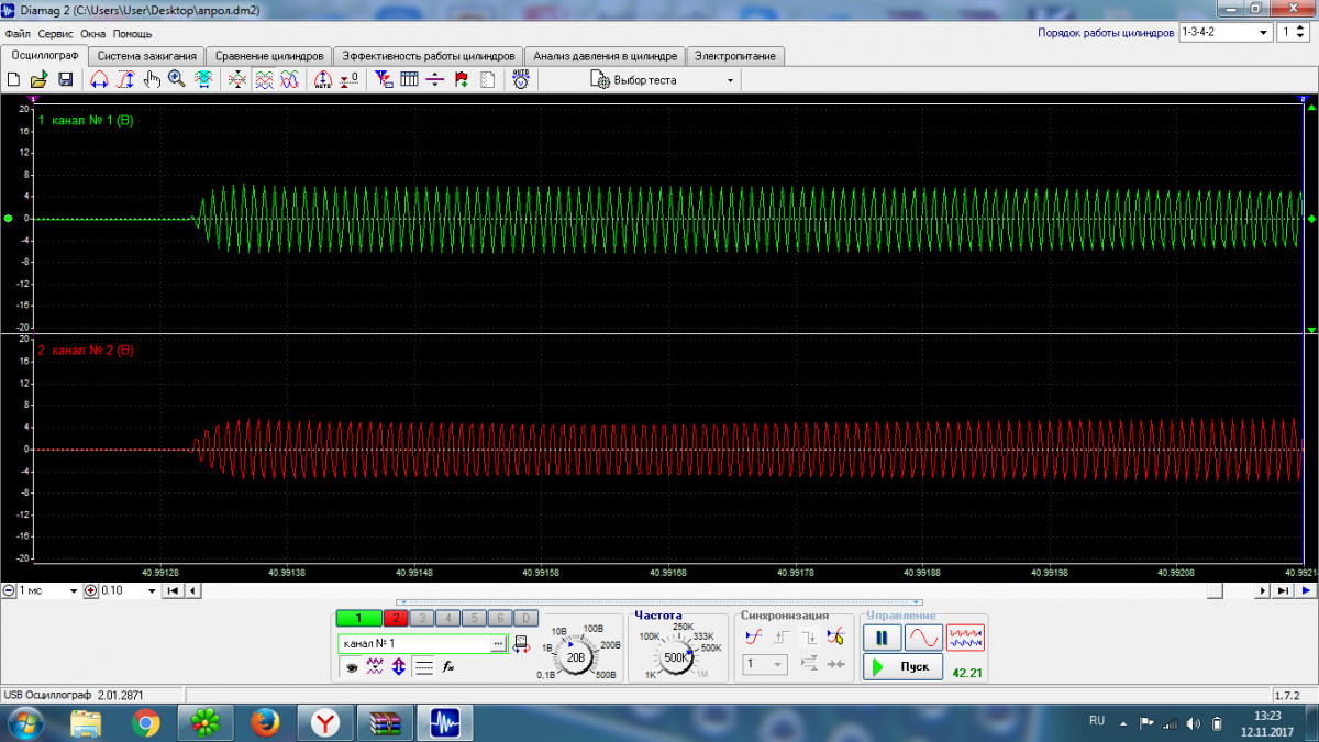

Да  подключался к антене, попробую перезаписать
Амплитуда маленькая.
Попробуй , но мне кажется , - таким осциллографом , вряд ли получится , потому как наблюдаемая частота 125 кгц. а частота дискретизации 500кгц. !
такя подойдёт
Неа , ещё шире надо разворачивать и частоту (там внизу в центре "крутилку") на максимум ! Выше писал же (твоим осциллом может и не получиться) .
Амплитуда сигнала очень мала , это говорит о проблемах в ридере или антенне.
Там размах должен быть более 50 в.

Всё бесполезно !  :emot97:
Меняй всё подряд , - можешь начать с мегамоса в приборке.
Ну почему бесполезно, как сделаю напишу, что было.

Забыл отписаться,машину сделал, достал абритус и прописал ключ, и машина работает,пин дёрнул по розетке.
хотя на т5 не так часто ключи слетают просто так.
