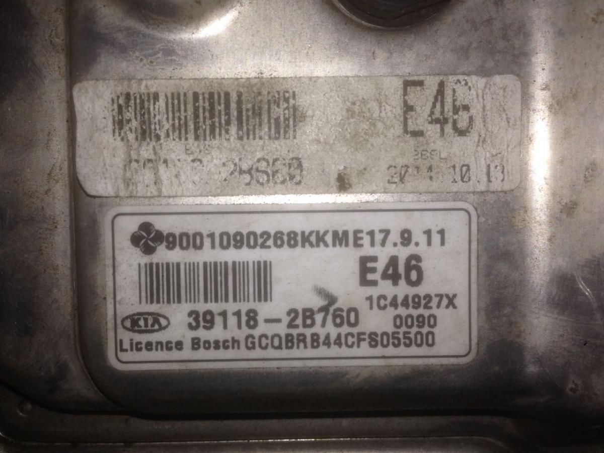

Подскажите пожалуйста можно по этому ЭБУ прописать иммо, если да то подскажите, что там внутри надо читать и какой чип 46 или 60-80бит?

Нихрена не понятно , о чём вообще вопрос ?! Что значит "ПО ЭТОМУ ЭБУ ПРОПИСАТЬ ИММО"
Внутри трикор 1766 или 1762 , чипы хайтаг2 привязываются чистыми , готовить ненадо.
Надо купить новый (чистый) ключ, дёрнуть пин с машины, и прописать новый ключ, а со старыми ключами то, что случилось ?.
Можно и вообще вырубить под корень...

А зачем со смартры пин дергать? Пин в еепроме моторного, если есть родной ключ, можно по диагнозе вытащить ...
Кстати , есть вроде как скрипт к айпрогу+ , который вычисляет пин из обмена между моторным и смартрой3 во время включения зажигания.

В 15 году пошли Рио с ключами на 6f-60. В моторном ничего нет. ,Всё в смартре, но там закрытый stm8. Думаю рестаил от дорестайла отличить тс сможет. Если дорестаил, читай eeprom Tricore, получишь чипы.

Тянется даже без родного ключа. На авто 2011-14 года.

Ага , если моторник б/у , то этот пин автору до одного места !

Смысл ?! Если привязать к смартре с неизвестным пином всё равно не получится !
Если смартра родная, то по вину недорого.
Так  в 3 смартре тоже закрытый stm8  !
И что? Ключи и пин ведь в моторном до 15 года.
То , что с чужой смартрой не работает , её тоже к моторнику привязывать надо.
