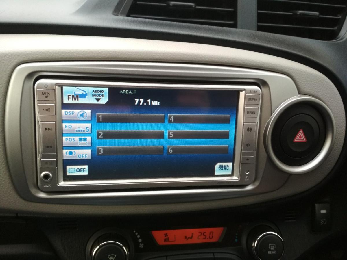

Опубликовано 15 ноября, 20179 г. comment_1091175 Доброго дня дорогие друзья, подскажите пожалуйста как снять ммс на витце 2013 года, также проблема не находит радио выше 100, и не воспроизводит диск пишит ошибку на японском. Ссылка на комментарий https://www.auto-bk.ru/forum/topic/83456-vitz-2013/ Поделиться на другие сайты Поделиться в Facebook Поделиться в X Поделиться в Pinterest Поделиться Поделиться сообщением

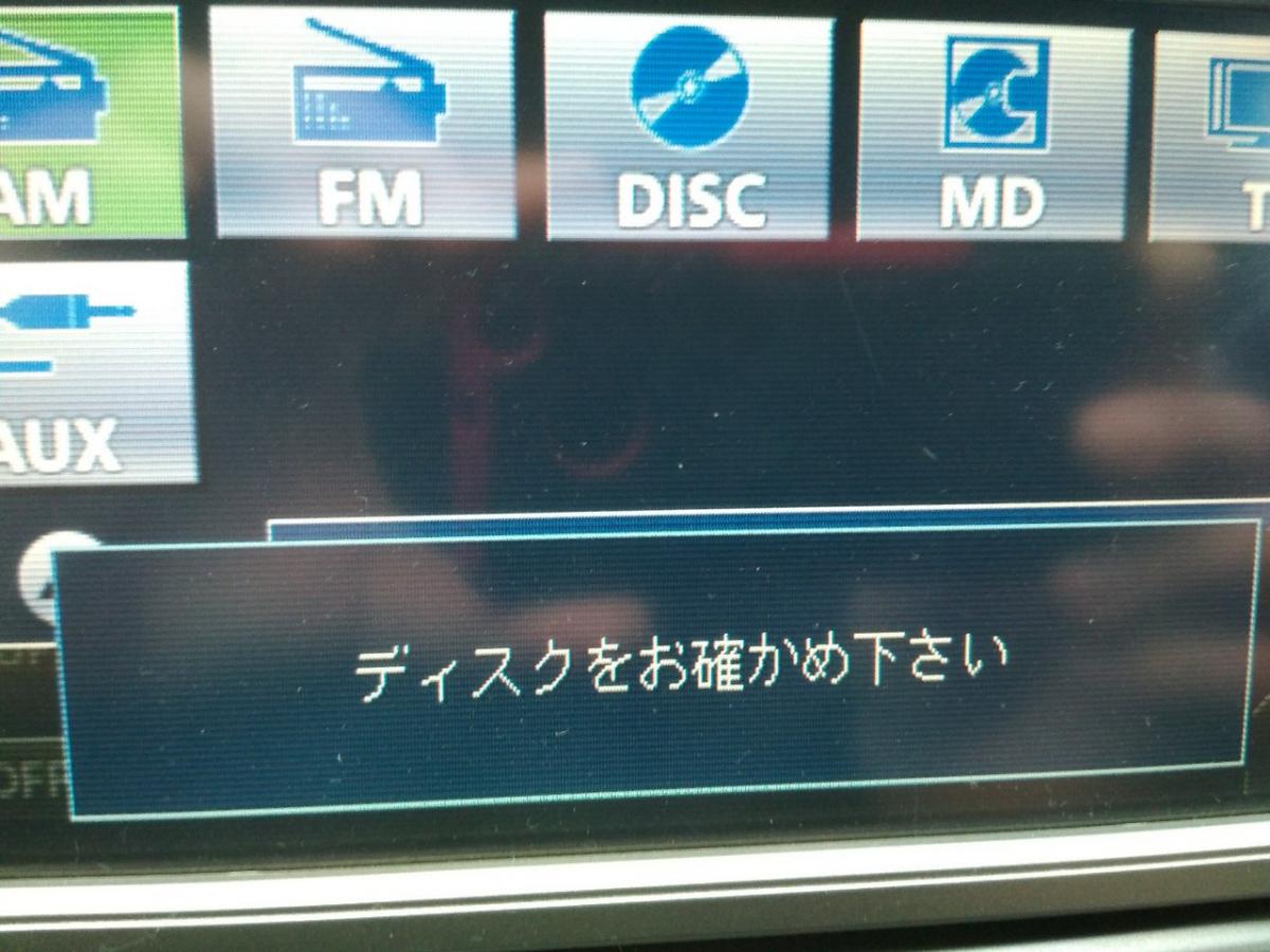

Опубликовано 15 ноября, 20179 г. Автор comment_1091180 Вот ошибка. Ссылка на комментарий https://www.auto-bk.ru/forum/topic/83456-vitz-2013/#findComment-1091180 Поделиться на другие сайты Поделиться в Facebook Поделиться в X Поделиться в Pinterest Поделиться Поделиться сообщением

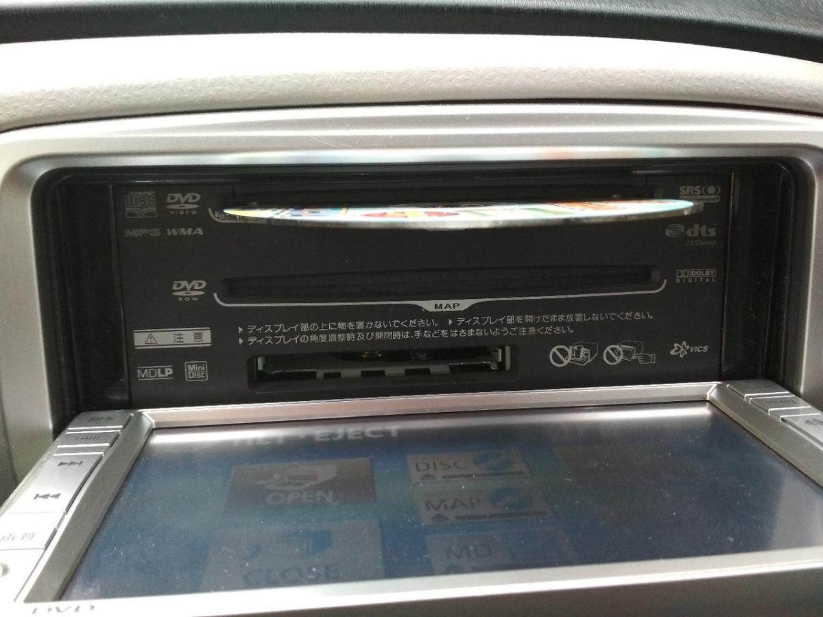

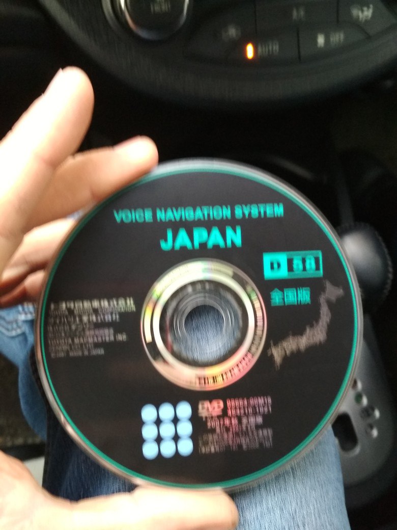

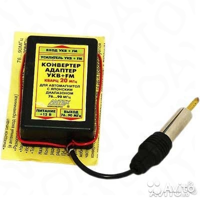

Опубликовано 15 ноября, 20179 г. comment_1091257 Доброго дня дорогие друзья, подскажите пожалуйста как снять ммс на витце 2013 года, также проблема не находит радио выше 100, и не воспроизводит диск пишит ошибку на японском. снимай магнитолу покупай на радио рынке коробочку для японского радио ставиться в разрыв антенны. Вес диски читать не будет старые магнитолы в своем формате. Ваша магнитола 2007 года. Покупайте nsdn-w59 будет читать все форматы . Что такое mmc? Ссылка на комментарий https://www.auto-bk.ru/forum/topic/83456-vitz-2013/#findComment-1091257 Поделиться на другие сайты Поделиться в Facebook Поделиться в X Поделиться в Pinterest Поделиться Поделиться сообщением

Опубликовано 15 ноября, 20179 г. comment_1091282 Вы что не разу не устанавливали конвертер FM Ссылка на комментарий https://www.auto-bk.ru/forum/topic/83456-vitz-2013/#findComment-1091282 Поделиться на другие сайты Поделиться в Facebook Поделиться в X Поделиться в Pinterest Поделиться Поделиться сообщением

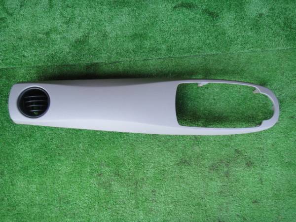

Опубликовано 15 ноября, 20179 г. Автор comment_1091286 Вы что не разу не устанавливали конвертер FM Нет. и ещё Вас не затруднит подсказать как снять ммс на авто сверху, там есть большая накладка и вокруг самого ммс. Изменено 15 ноября, 20179 г. пользователем Stalik Ссылка на комментарий https://www.auto-bk.ru/forum/topic/83456-vitz-2013/#findComment-1091286 Поделиться на другие сайты Поделиться в Facebook Поделиться в X Поделиться в Pinterest Поделиться Поделиться сообщением
Опубликовано 16 ноября, 20179 г. comment_1091507 Нет. и ещё Вас не затруднит подсказать как снять ммс на авто сверху, там есть большая накладка и вокруг самого ммс. С начало снимаешь белую панель потом серебренную . фото ниже смотри. купить то что надо желтая на фото Изменено 16 ноября, 20179 г. пользователем Novemb Ссылка на комментарий https://www.auto-bk.ru/forum/topic/83456-vitz-2013/#findComment-1091507 Поделиться на другие сайты Поделиться в Facebook Поделиться в X Поделиться в Pinterest Поделиться Поделиться сообщением
Опубликовано 16 ноября, 20179 г. Автор comment_1091574 С начало снимаешь белую панель потом серебренную . фото ниже смотри. купить то что надо желтая на фото Дорогой Друг, спасибо тебе,в инете только прошлую модель разбирают, да ещё и хозяин беспокойный, ещё раз спасибо. Изменено 16 ноября, 20179 г. пользователем Stalik Ссылка на комментарий https://www.auto-bk.ru/forum/topic/83456-vitz-2013/#findComment-1091574 Поделиться на другие сайты Поделиться в Facebook Поделиться в X Поделиться в Pinterest Поделиться Поделиться сообщением
