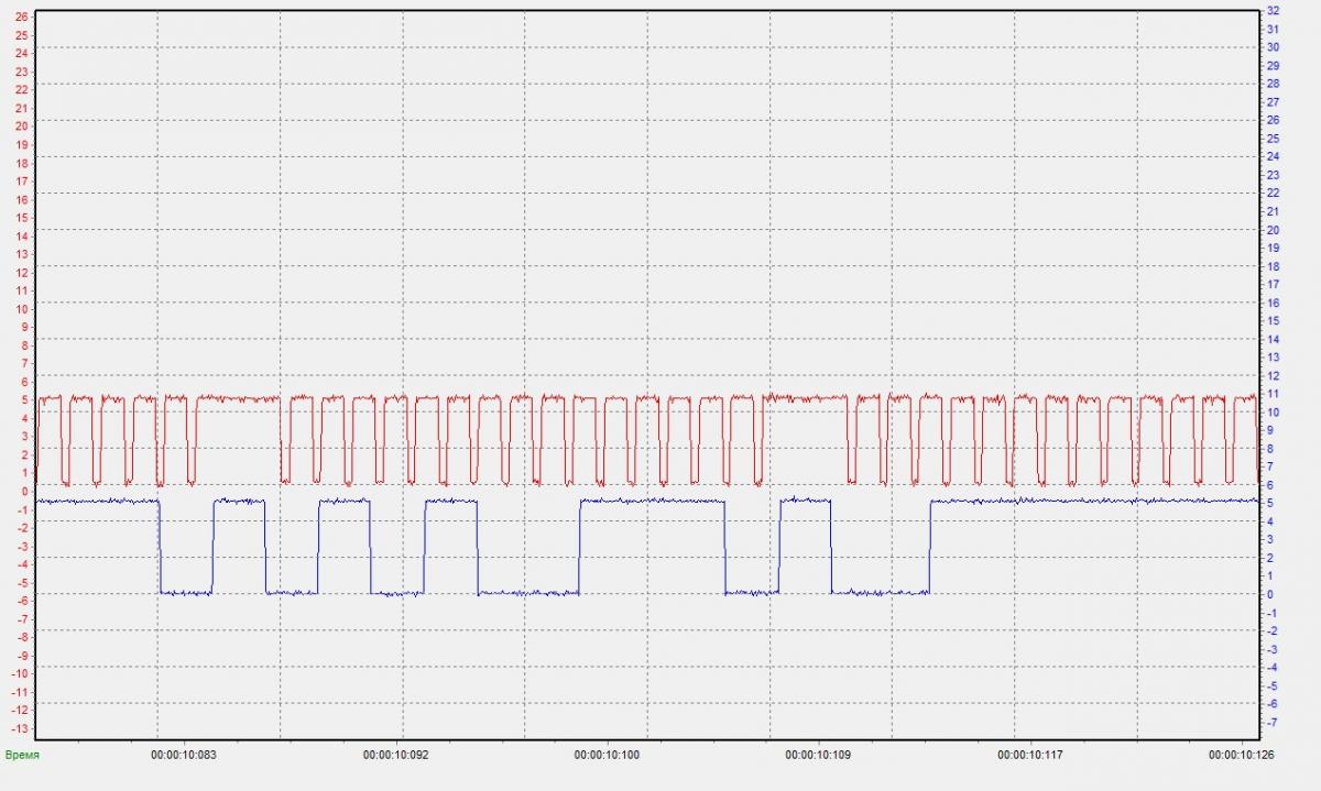

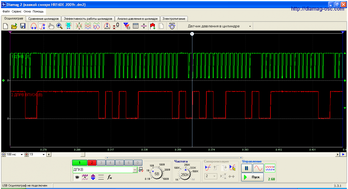

Опубликовано 28 ноября, 20178 г. comment_1094241 Привет народ. Проблема с этим авто двигвитель hr16de . Изначально машина приехала с немножко плавали обороты. пробег 120000 тыс. Промыл форсунки и дросель. тут все началость/ Адаптания дроселя не проходит. ПРОбывал ланч. TECU3 и педальный метод. обороты отпускает при адаптации потом снова поднимает и все .... больше ничего не происходит. подсоса нет все в норме ошибок нет, условия все соблюдал.... снял осцилолграмму тут тоже непонятно все оказалось.... немогу найти эталон для этого движка , дпрв один и фазик тоже один . все прилогаю. то что я снял и что нашел в инэти , помогите советом... Ссылка на комментарий https://www.auto-bk.ru/forum/topic/83723-%D0%BD%D0%B8%D1%81%D1%81%D0%B0%D0%BD-%D0%BA%D0%B0%D1%88%D0%BA%D0%B0%D0%B9-2010-%D1%81%D0%B8%D0%BD%D1%85%D1%80%D0%B0-%D0%B4%D0%BF%D1%80%D0%B2-%D0%B8-%D0%B4%D0%BF%D0%BA%D0%B2/ Поделиться на другие сайты Поделиться Поделиться сообщением
Опубликовано 28 ноября, 20178 г. comment_1094280 Привет народ. Проблема с этим авто двигвитель hr16de . Изначально машина приехала с немножко плавали обороты. пробег 120000 тыс. Промыл форсунки и дросель. тут все началость/ Адаптания дроселя не проходит. ПРОбывал ланч. TECU3 и педальный метод. обороты отпускает при адаптации потом снова поднимает и все .... больше ничего не происходит. подсоса нет все в норме ошибок нет, условия все соблюдал.... снял осцилолграмму тут тоже непонятно все оказалось.... немогу найти эталон для этого движка , дпрв один и фазик тоже один . все прилогаю. то что я снял и что нашел в инэти , помогите советом... недавно боролся с таким двигателем. Если подождешь до вечеру скину то что предлагает мотордата. После педального метода ждете 20 минут? И еще снимите дроссель и визуально посмотрите не съело ли пятак на дросселе. Есть тема по поводу подмазки лаком. Чаще всего проблема в этой части автомобиля. Изменено 28 ноября, 20178 г. пользователем shimek Ссылка на комментарий https://www.auto-bk.ru/forum/topic/83723-%D0%BD%D0%B8%D1%81%D1%81%D0%B0%D0%BD-%D0%BA%D0%B0%D1%88%D0%BA%D0%B0%D0%B9-2010-%D1%81%D0%B8%D0%BD%D1%85%D1%80%D0%B0-%D0%B4%D0%BF%D1%80%D0%B2-%D0%B8-%D0%B4%D0%BF%D0%BA%D0%B2/#findComment-1094280 Поделиться на другие сайты Поделиться Поделиться сообщением
