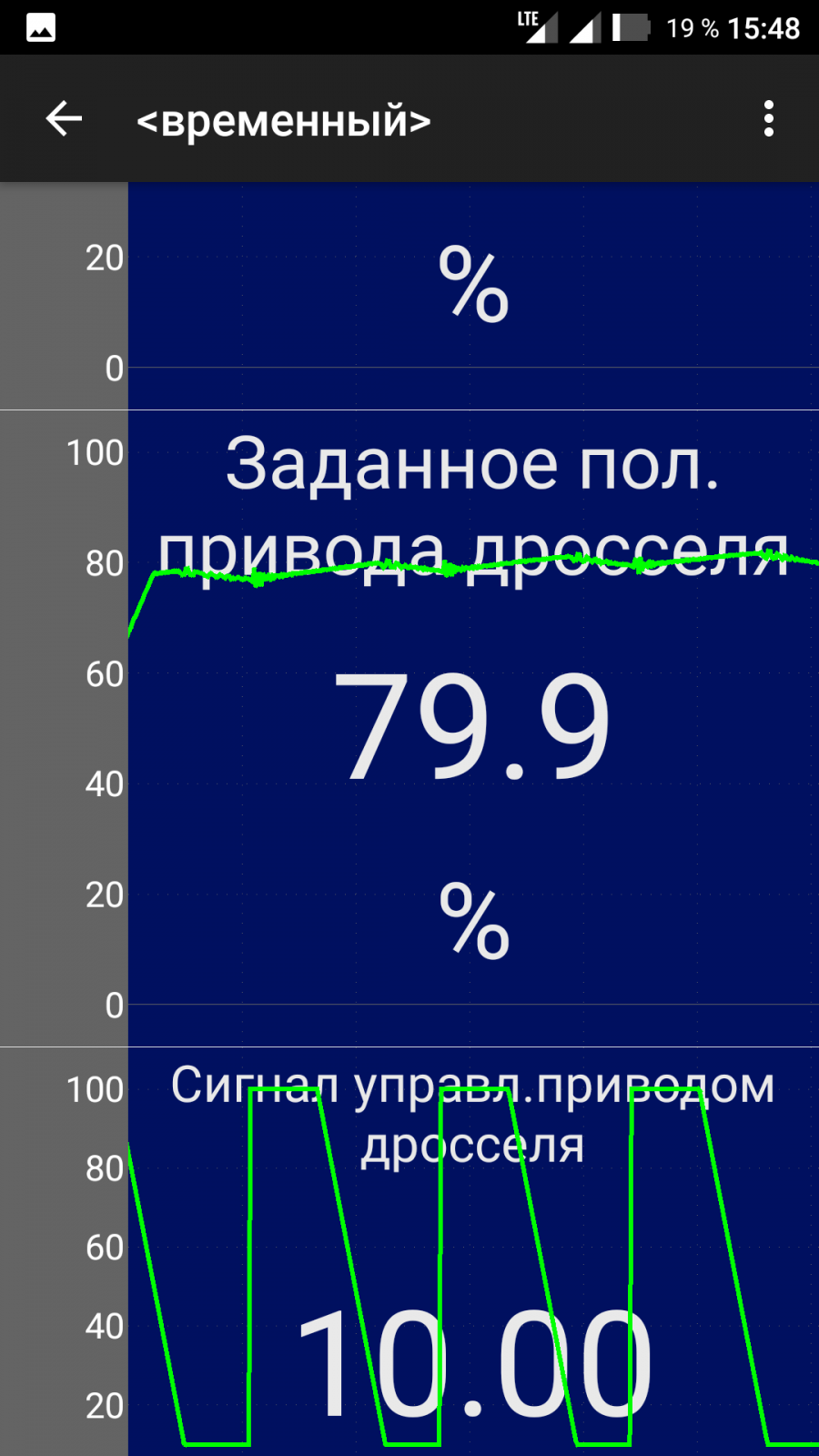

Может кто встречался, авто ограничивает на ходу около 3тыс.об, при этом на месте "газуется" до 5тыс.об.. Ошибок нет, пол. дросселя 100%, заданное положение дросселя 80%, но сигнал управления дросселям изменяется по меандру. Водитель говорит, что дроссель и мозги ставили подменные, то же самое.

Вообщем будете смеяться, неделю бились с проблемой, а оказалось что установщик ГБО допустил ошибку, заслонка "антихлопа" разболталась, и стала касаться дроссельной заслонки, не давая ей открываться. Теперь , почему датчик заслонки показывал что она открылась на 80%, хотя на самом деле не открывалась более 32%, потому что калибровку дросселя делали уже на неисправной машине, со всеми вытекающими. ГБО 3го поколения.
