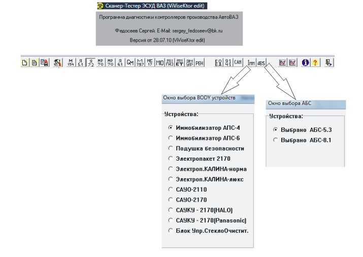

Попробовал покопошить электропакет Приоры этой прогой (stevaz ).
Косяки следующие:
- управление стеклами происходит не пойми как. Например жму закрыть водит. стекло а вместо этого открывается пассажирское. В ответ на некоторые другие мои деиствия что-то щелкает, но ничего не происходит. Багажник с нее не открылся тоже.
- в проге есть некоторые настройки блока управления. Например ставлю или снимаю галку " одновременное открытие замков " , применяю изменения, при этом загорается табло одометра и через несколько секунд тухнет, после выключения зажигания несколько сек быстро моргает лампа иммо. Пробую.... ничего не поменялось.
Эт я туплю или прога???

Через прогу диагностики не получится, она всего лишь для проверки исполнительными механизмами Эл Пакета, в вашем случае-же только активация ИММО . Либо переделка сигналки как на авто без Эл пакета по старинке .

Короче обновил я сегодня МТ-10 и проверил на своей Приоре , радости небыло предела когда натройки заработали , короче всё перенастраивает и прописывает , можно сделать как с разблокировкой на 4 двери так и на одну водительскую.
