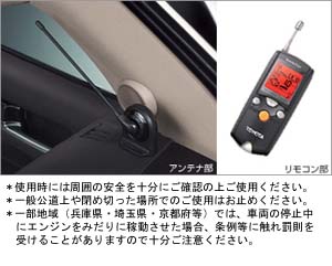

Здравствуйте. Машина Тойота LC200 с правым рулем. Установлена тойотовская сигналка с автозапуском. Брелок с дисплеем и выдвижной антеннкой. Человек привез новый ключ. Хочет добавить. Нигде не могу найти инструкцию по этой системе.
Оригинальный номер брелка PZ363-60603.
  • Author
Вот такой брелок

Не понятно что вы хотите добавить
  • Author
Фу-ты, "ключ",  в торопях  написал, ошибся,  спасибо.
Имеется ввиду новый брелок привез, от этой сигналки. Хочет запрограммировать, чтоб запасной был.

Может так:
-Включаем зажигание.
-Нажимаем кнопку STOP на брелке.
-Переводим селектор АКПП в режим R (для МКПП на тоже R)
-Возвращаем селектор в режим P (нейтралка для МКПП)
-Выключаем зажигание.
Или поискать инфу на брелок без жк (синий). Может там описана процедура.
Тоже приходилось играть с такой сигой, не работала обратная связь.
в порядке бреда:
а в нем нет еепромки?
я так клонировал брелок от старлайна, лень было прописывать второй, я вычитал 93с46 с одного и прописал в другой. стало два клона. работают оба.
Edited by gcat
