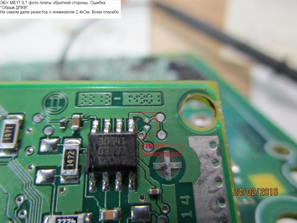

При вскрытии ЭБУ ME17.9.7 оторвался чип резистор в углу возле микросхемы 8-пин на фото обведён красным кружком, в итоге мотор не заводится ошибка по датчику колен вала. Может кто сталкивался какой номинал данного резистора?
не могу вставить картинку
Edited by holod3
Посмотрите.
И с каких пор начали помогать владельцам да ещё и бомжам?))
Извините, не внимателен.

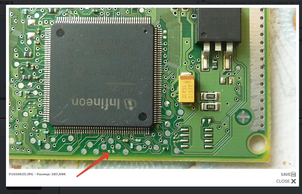

P1030625.JPGВсем привет! Ребята кто подскажет что за деталь была в блоке ме 17.9.7. Принесли блок на репрог. Блок на связь не выходит. Разбирали сами. При детальном осмотре выявил отсутствие детали. Под одной из ног DA45BF если смотреть на фото то с права. Подскажите пожалуйста может есть у кого такой блок.
конденсатор там
на работоспособность блока не влияет. смотрите внимательнее
вот еще резистора не хватает
Спасибо не заметил. А что за резистор подскажите?
100кОм
но не в нем дело. без него блок тоже работает. по крайней мере диагностика есть
а что за сопля на буте? и еще на нескольких пятаках?
сдается мне что проц в нем помер
Склоняюсь тоже к тому что проц угробили. Сопли. Скорее всего пытались перевести в бут. Такой принесли. Всем спасибо! Под стол на запчасти пока.
Делал как-то такую-же канитель.Прилепил МЛТ 0.25 1-1.5 Ком .Блок откликнулся .так их и оставил.

Присоединяюсь к вопросу в 1м посте. Не подскажите что за smd и номинал?
Уже решил вопрос. Резистор 2.6 кОм намерил.
