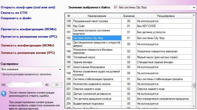

Добрый вечер господа! Вопрос собственно такой, имеем фокус 3 с системой Active City Stop (Система автоматического торможения) Система часто срабатывает ложно то есть не каких препятствий нет!
Вопрос такой можно ли её отключить то есть сменить конфигурацию сделать комплектацию без этой системы! приложу картинку с блоками задействованных в системе.
При отключение этой системы из центральной конфигурации начинают лезть ошибки по неверной конфигурации! буду благодарен за любую помощь!
Из за оборудования имеем vcm и ELM-ку!
а конфиг то считать можешь ?
192 байт ( если понадобиться ) :emot64:
