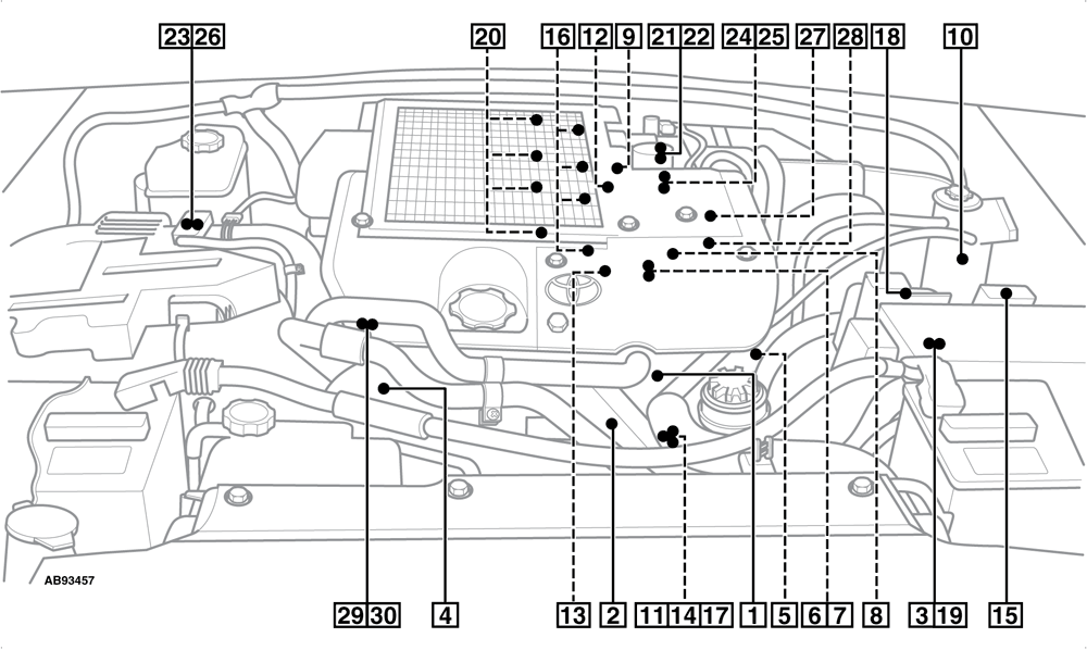

У Вас нет самого главного - показаний давления в рампе . МАР пока трогайте , пусть будет подключенным .Еще раз пункты 1,2,3,5,8,12,15 и давление в рейле в студию и  что из этих показаний пропало , когда авто заглох . Лучше запись. Еще , управление форсами идет непосредственно от ЭБУ или в моторнике усилитель сигналов между ЭБУ и форсами ?
Под номером 18
