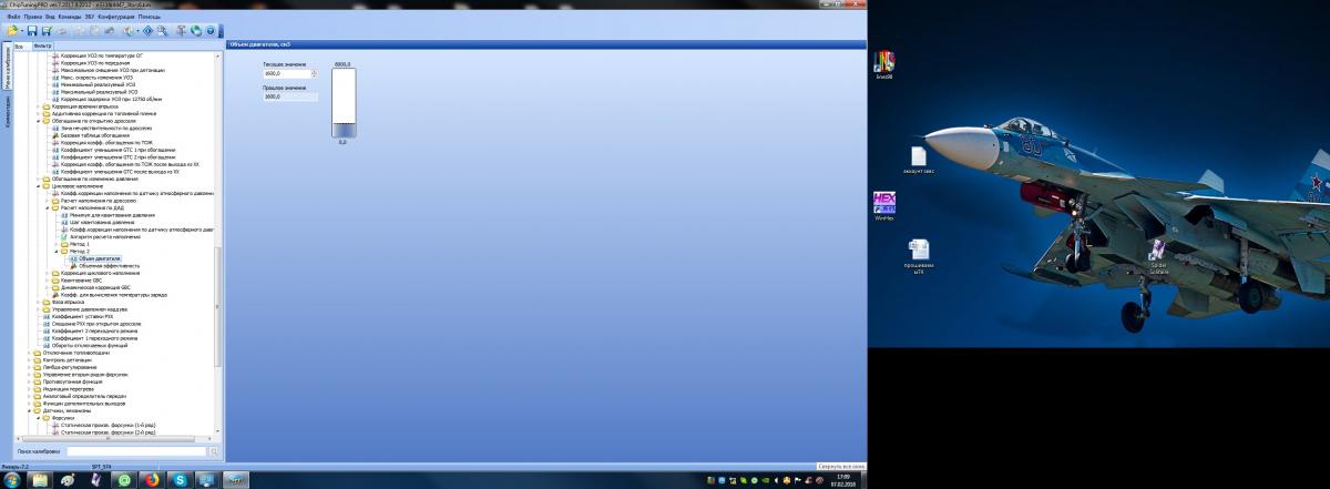

Ока с самопальный инжектором на январе 7.2. Прошивали онлайн в другом городе. Едет но есть проблемы с холодным пуском. После нескольких попыток исправить косяки, прошивальщик слился. сказав что это не завод. При отрицательной температуре после ночного простоя заводится с 2-3 попытки. Заводится и хлохнет. Если при запуске помоч газом, заводится с первого раза. но потом зависают обороты гдет на 1200. Железо все в норме, давление в рампе норм. Гбц после ремонта. Так проездили уже год. Сейчас приобрел к-line адаптер, смог записать логи и посмотреть ...  Смотрел и записывал опендиагностом. Что я увидел. Соотношение бензина 21.99 с момента пуска и потом не меняется. И температура воздуха на впуске -40.  по диагносту тоже не менялась на протяжении всей работы. В гараже было в это время 0 +5. Но потом в логах я смотрел , напряжение на ДТВ менялось. Почему тогда все время -40 показывал опендиагност? Таблицу с напряжением ДТВ для проверки я не нашел. Кратко о машине. Январь 7.2.  с 8клап четырки. Рампа с обраткой с тойже четырки. ДАД от газели, ДТВ оставил из ДМРВ 116. Открыть прошивку возможности у меня нет, и знаний маловато. Кто может, кому не сложно посмотрите пожалуйста.

любое внесение в прошивку изменений без соответствующей карты spt приведет к не работоспособности прошивки .
 проблема в том , что реально воздух сосется в два раза меньше , а калибровки накручены под 1.6 обьем .на пуске.
 насчет правильности показаний дтв - это точно правильно увидит диагностика встроенная в онлайн . все остальные проги будут видеть не реальное значение .
 датчик дтв можно подогнать по показаниям хотябы 3 точек -10,  0, + 25 гр  в той же онлайн сессии  меряя напряжение датчика и переносом в таблицу.
