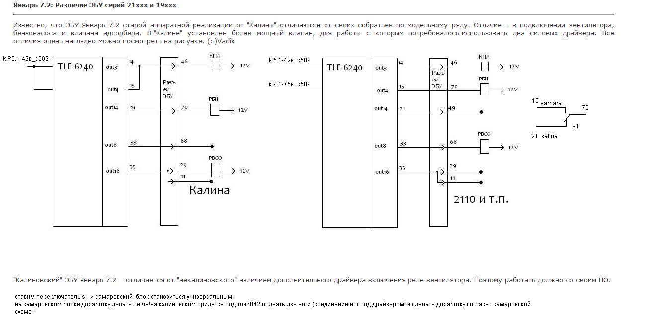

В #11 посту лежит схемка отличий Самаровского и Калиновского ЭБУ. Получается что можно на программном уровне заставить работать DO вместо CO и наоборот. Все необходимое железо присутствует, необходимо лишь подкинуть парочку проводов для второго вентилятора....
Програмерам нужно лишь в СО58 "перенаправить" сигналы управления TLE 6240 по адсорберу и топливному насосу и лить в Самаровский блок

вот точные отличия блоков ,лично вычислял по схемам и на платах разных блоков .и там же как сделать универсальный (добавить переключатель ).

Хм...интереса ради внимательно посмотрел схему с 25-го поста (выложил Андрей 1117). Оказывается для того, что бы Калиновская прошивка (СО58) заработала в Самаровском блоке на Самаре надо лишь в колодке жгута проводов к ЭБУ надо переставить провод с 70-го "места" в 49-е :emot62: !!!

2 вентилятора и кондей на десятке с десятым я7.2 I204DO57, пытаюсь переделать под калиновкие прошивки с 2-мя вентиляторами I201CO58.
Поставил переключатель 70->15/21
1. Заводится, едет, но бензонасос не выключается через несколько секунд после вкл. зажигания, выключается только с главным реле.
2. Постоянно горит check engine, ошибок нет. С диагностики выключаю лампу check engine, с ней глохнет насос. На предмет "соплей" все проверил, прозвонил. На десятом софте и переключателе 70->15 (2110) все отлично, но один вентилятор.
3. Вентиляторы работают, один с 68, второй с 29 пина. Только нет программы их отдельно проверить, Diagnostic Tulz v1.31.1 сразу 2 включает. Какое диагностическое ПО поддерживает 2 вентилятора, желательно бесплатное.
4. Может надо 12 и 13 tle6240 перемкнуть если у процессора есть диагностика "железа"?

да, с БН мой косяк. Была "сопля" 21-22 пины tle. 22 - CE.
