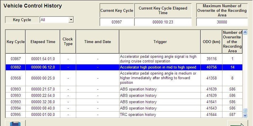

теперь в блоке srs есть т.н. "черный ящик" куда пишутся разного рода события и пробег на котором они происходили, однако если пробег убавить и месяцок покатать активно наваливая бочком новый пробег заместит старый, как победить пока не ясно
ищем в блоке srs vehicle control history, жыпег: Vehicle_Control_history.jpg
на окте же решили - снести к чертям собачим епром в ренике
