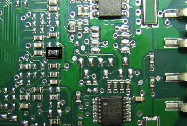

ВАЗ 2107 М7.3 установлено ГБО 4 - впрысковое. Планируется заливка двухрежимки с переключением по 57 пину (+). Откуда брать управление для переключения режимов.?
 +12 вольт на 57-й контакт
в ЭБУ запаять резистор 3.3k - 10k :
Газового клапана системы ГБО.
