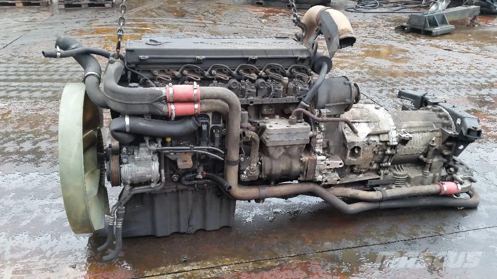

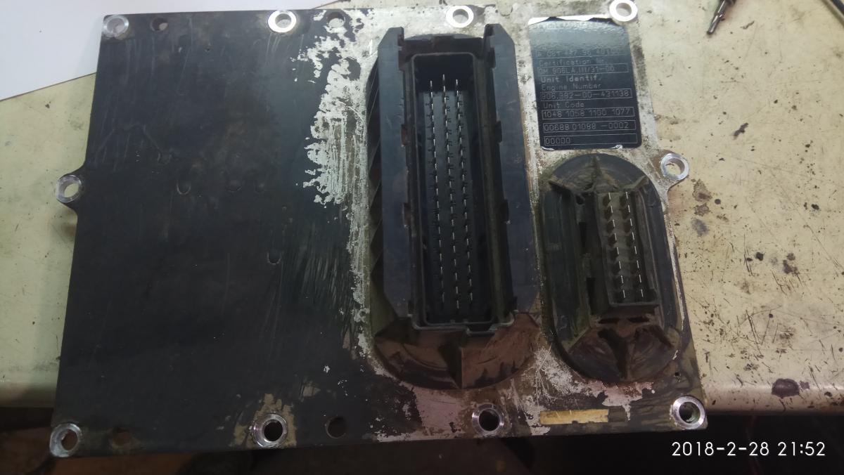

Опубликовано 4 марта, 20188 г. Городской автобус Hyunday Global 900 с двигателем MB (мерс) OM 906LA. Года 2005 на вид, по документу 2011, привезен через Владик по хитрой схеме :-) / Со словводителя: "Ехал, затроил и заглох не заводится, по топливной проблем не найдено. Ошибок по диагностике через Gscan2 была куча, после удаления ошибок нет. Несколько раз гонял стартером, не появляется ошибка и соляра нет из насосов. На контактах электромагнитов управляющих 6-ю PLD секциями относительно земли импульс при прокрутке присутствует на обеих контактах, а между контактами глухо. (проверено контролькой с лампочкой 24в 1вт). Разобрав комп (думал залило) и изучив схему понял, что полевики которые дают плюс на 6 форс - открываются, а вот два полевичка групповые 1-2-3 и 4-5-6 форс не дают землю. У этого компа вижу кучу датчиков масла, нафига столько? По ссылке ниже распиновка такого компа, совпадает с 1 вариантом. http://remontgruzovi...telem/1-1-0-725 Датчики колена и распреда в норме, в дате скорость вращения есть. Куда еще копнуть народ?
Опубликовано 5 марта, 20188 г. Автор Почему нижние ключи не управляются в компе, что ему не хватает? Может с датчиков масла идет запрет?
Опубликовано 5 марта, 20188 г. ......... PLD секциями относительно земли импульс при прокрутке присутствует на обеих контактах, а между контактами глухо............... Не понял. Я бы секции проверил на предмет замыкания, обрыва. Возможно (домыслы), секции стали подклинивать от грязи, например, или по маслу. (потому и соляры нет на прокрутке). "Мозги" увидели и сигнал не дают. Хотя бы пару секций на кам бокс. На проверку. А датчики это нормально. Катался на Актросе, так у него на панели, русское меню и пишет: долей масло или много масла. Это когда машина стояла по любым углом. когда глушил двигатель и заводил. Изменено 5 марта, 20188 г. пользователем Р-Дизель
Опубликовано 6 июля, 20187 г. А почему тупо топливную на слив в обратку не проверить.Сколько случаев таких было.
