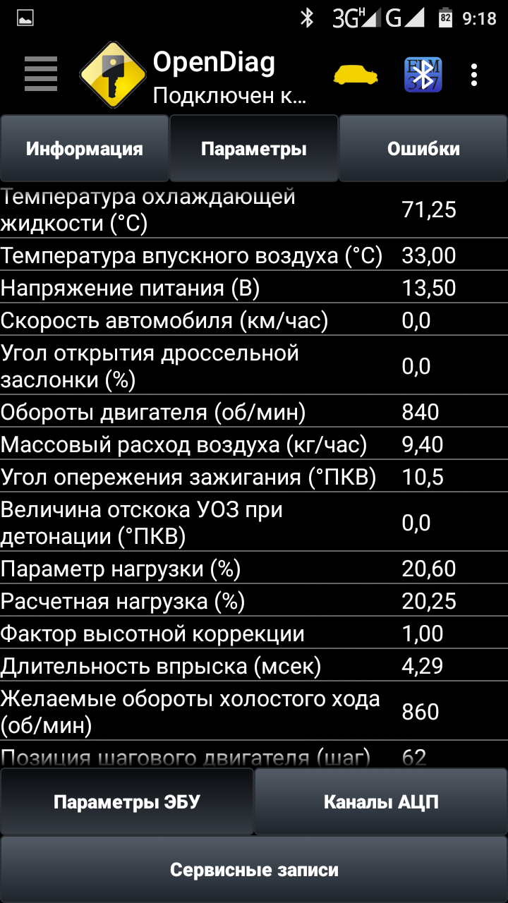

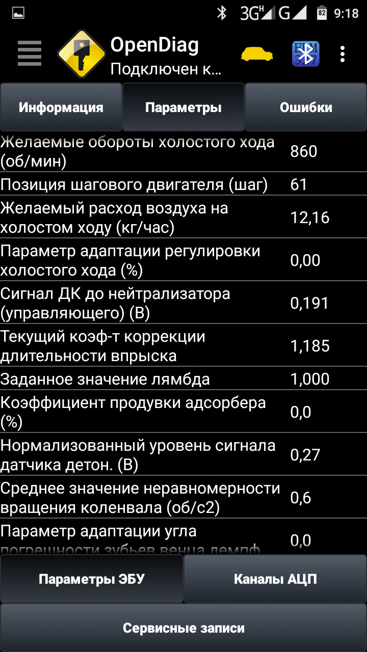

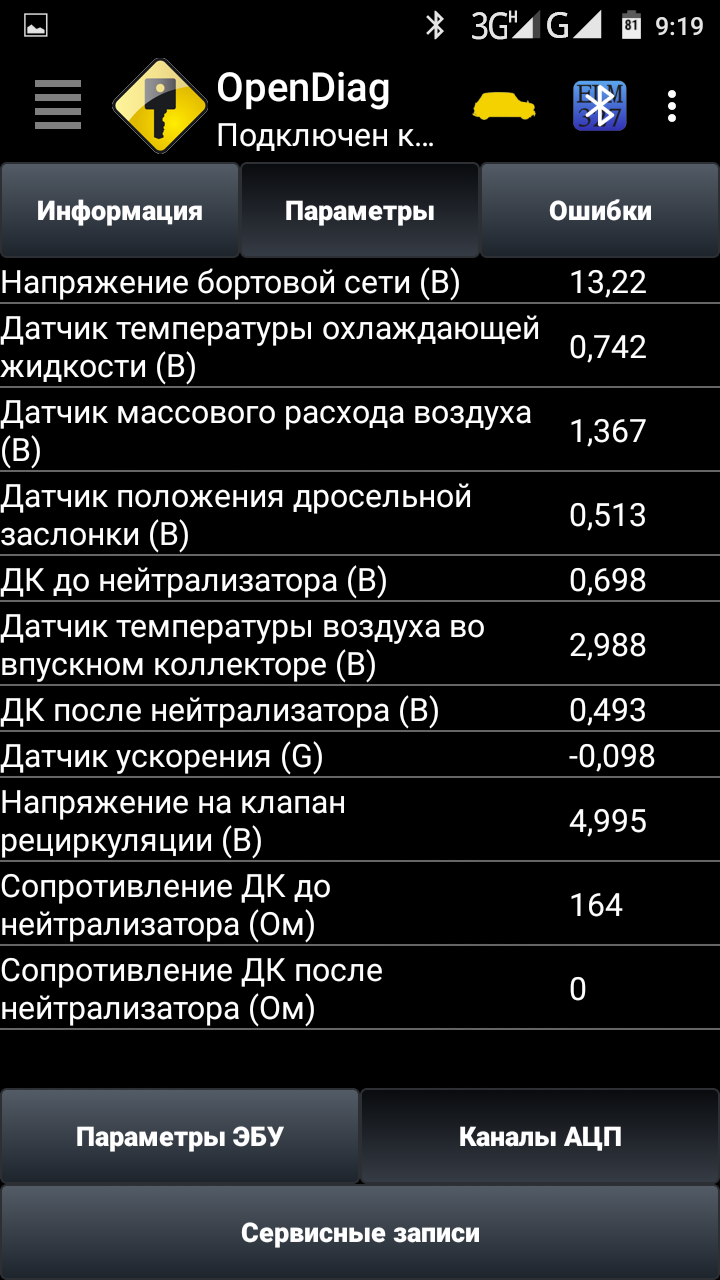

Всем здравствуйте, имеем калину двигатель 1,4 16 клапанов. выскакивает ошибка 0171 (бедная смесь).
По параметрам: на не заведенном двигателе напряжение на дмрв 1,05
на заведенном на ХХ:
дмрв-1,333 на ХХ
- позиция шагового двигателя-60-66
-расход воздуха(9,4-11)
-угол опережения зажигания 10,5
-длительность впрыска 4,29
-мгновенный расход от 1,1, иногда проскакивает 0,8
налет на свечах белый, т.е смесь реально бедная...
Уже поменял на новый: РХХ, ДПРВ.
лямбда вроде живая, по крайней мере когда создаю исскуственный подсос воздуха, показания(синусоида) меняются сразу.
Дмрв по показаниям живой(или не так?)
Подсос воздуха? но визуально все соединения уже проверил, ничего не нашел...
уже не знаю куда копать. Подскажите, что дальше делать.

Свои же картинки для начала надо научится анализировать .
А это картинка может о многом сказать и направить в нужном направлении , но только в том случае если вы понимаете что это за параметр и за что отвечает .
В вашем случае эти цифры говорят о нехватке горючки или избытке воздуха , причиной может быть и отсутствие должного давления в рампе, забитые форсунки, подсос воздуха .
Такой же эффект можно получить и при не правильной установки меток ГРМ и реперного диска .
А  почему параметры приводите при температуре 71град. Надо бы смотреть на прогретом двигателе.

Судя по предоставленным вами скринам.
