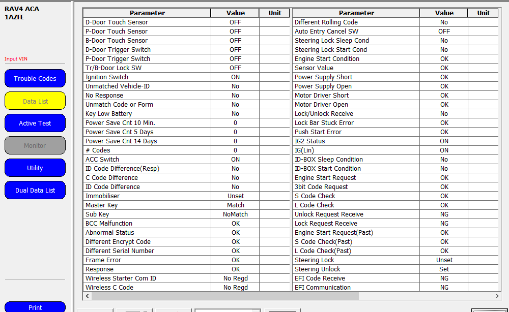

Опубликовано 14 марта, 20188 г. comment_1117268 Toyota RAV4 2006 год, стояла около года без АКБ. Сейчас при нажатии педали тормоза не загорается зеленый светодиод на кнопке start-stop, соответственно стартер не крутит. Стоп сигналы работают, в лайв дате тоже изменение видно. Цз работает, зажигание включается. Если вытащить батарейку из смарта то при поднесении к кнопке он тоже опознается. Ошибок нигде нет. Авто стоит в области в неотапливаемом гараже поэтому долго с ней не ковырялся. ЗЫ: сигнализация стоит, блокировку нашел но она на бензонасос. Прошу пнуть в нужном направлении. Изменено 14 марта, 20188 г. пользователем Миру-beer Ссылка на комментарий https://www.auto-bk.ru/forum/topic/85724-toyota-rav4-2006/ Поделиться на другие сайты Поделиться в Facebook Поделиться в X Поделиться в Pinterest Поделиться Поделиться сообщением

Опубликовано 14 марта, 20188 г. Автор comment_1117288 На паркинге, в лайв дате положение селектора меняется. Акб норм. Ссылка на комментарий https://www.auto-bk.ru/forum/topic/85724-toyota-rav4-2006/#findComment-1117288 Поделиться на другие сайты Поделиться в Facebook Поделиться в X Поделиться в Pinterest Поделиться Поделиться сообщением

Опубликовано 14 марта, 20188 г. comment_1117421 Если защелка отрабатывает, к согласованию блоков вопросов нет. Нужно убедиться в работе кейлес с ручек дверей. Отсутствие стартера, в таком случае это цепи бодика и ЕСМ. Данные в дате смарта, подтверждают, что все ок. Ссылка на комментарий https://www.auto-bk.ru/forum/topic/85724-toyota-rav4-2006/#findComment-1117421 Поделиться на другие сайты Поделиться в Facebook Поделиться в X Поделиться в Pinterest Поделиться Поделиться сообщением

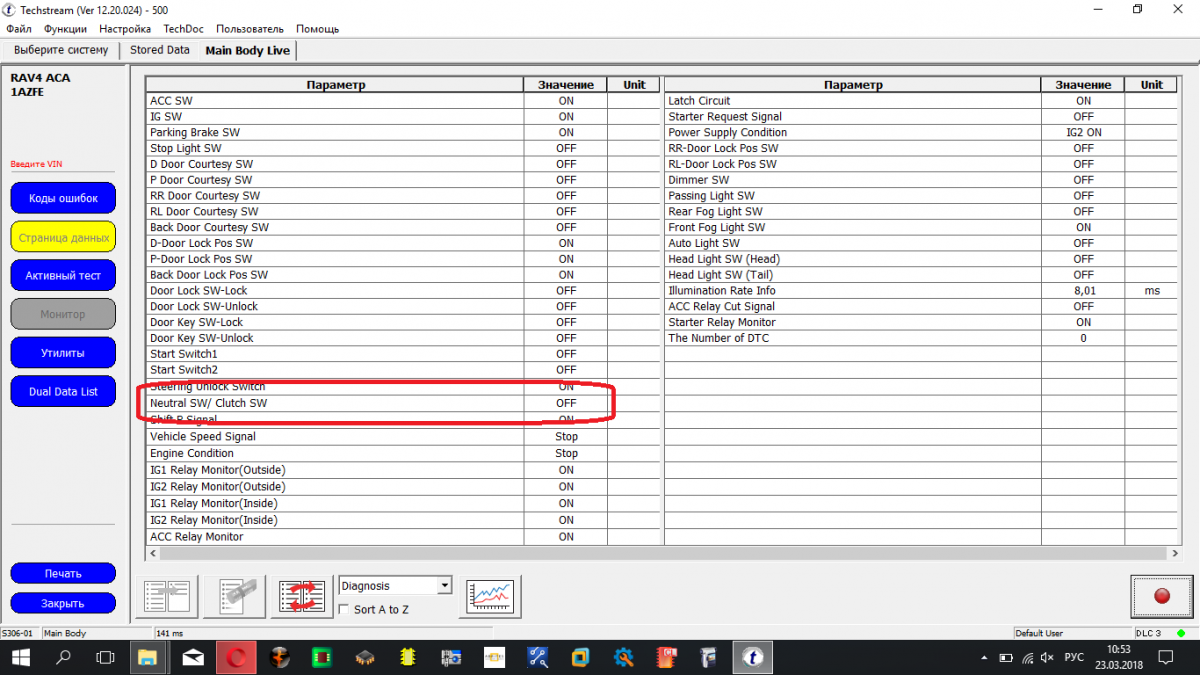

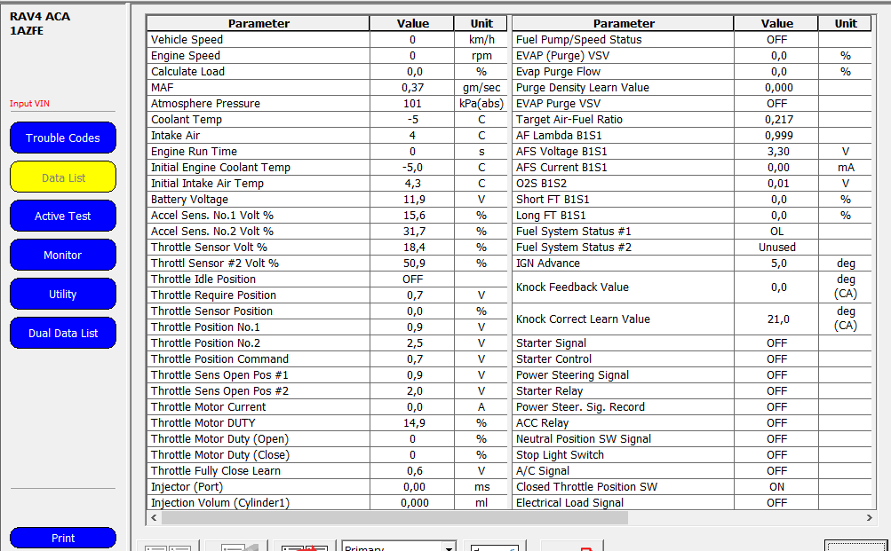

Опубликовано 23 марта, 20188 г. Автор comment_1119577 Доехал до меня сабж. Своим ходом. При подаче импульса на реле стартера вручную авто заводится, ошибок нет. При нажатии на тормоз и на кнопку старт сразу включается зажигание но стартера нет, без педали сначала асс потом зажигание. Если нажать педаль тормоза и кнопку старт то в лайв дате бсм и моторного появляется запрос на стартер, но управление с эбу на реле стартера не появляется. Защелка отрабатывает и в лайв дате это тоже видно. Синхронизация защелки и ID в Techstreem проходит успешно, а вот синхронизация с моторным (remote starter может я путаю и это со смартом?) сразу обрывается и при этом прописывается ошибка b2779 remote starter comunikation malfunction которая трется и не появляется если не запускать эту же процедуру. Все положения селектора отображаются правильно. Прошу помощи, в т.ч. платной. Ссылка на комментарий https://www.auto-bk.ru/forum/topic/85724-toyota-rav4-2006/#findComment-1119577 Поделиться на другие сайты Поделиться в Facebook Поделиться в X Поделиться в Pinterest Поделиться Поделиться сообщением

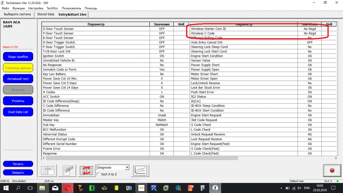

Опубликовано 23 марта, 20188 г. Автор comment_1119586 То что в этих двух пунктах не зарегистрирован это нормально? Ссылка на комментарий https://www.auto-bk.ru/forum/topic/85724-toyota-rav4-2006/#findComment-1119586 Поделиться на другие сайты Поделиться в Facebook Поделиться в X Поделиться в Pinterest Поделиться Поделиться сообщением
Опубликовано 23 марта, 20188 г. comment_1119591 Remote Starter это штатный автозапуск, (устанавливается опционально, работает при помощи штатного брелка) у вас 99.9% его нет, по этому пункт его регистрации вываливается с ошибкой, в дате вы обвели как раз его данные. Раз у вас срабатывает защелка, с регистрацией ID Code и Steer.Lock тоже все Оk, по данным это тоже видно. Моторный к стартеру никакого отношения не имеет, он только удерживает его до запуска, активирует стартер Main Body, скорее всего у вас проблема в селекторе, вернее в контактах блокировки стартера, то что у вас правильно отображается селектор ни о чем не говорит. Вам необходимо смотреть дату именно Main Body. Ссылка на комментарий https://www.auto-bk.ru/forum/topic/85724-toyota-rav4-2006/#findComment-1119591 Поделиться на другие сайты Поделиться в Facebook Поделиться в X Поделиться в Pinterest Поделиться Поделиться сообщением
Опубликовано 23 марта, 20188 г. Автор comment_1119598 Спасибо, про Remote starter так и думал. Полезу проверять контакты на кпп. Это оно? Думал об этом, просто на схеме не нашел этого. Ссылка на комментарий https://www.auto-bk.ru/forum/topic/85724-toyota-rav4-2006/#findComment-1119598 Поделиться на другие сайты Поделиться в Facebook Поделиться в X Поделиться в Pinterest Поделиться Поделиться сообщением
Опубликовано 23 марта, 20188 г. comment_1119600 Вот схема, на ней виден данный переключатель. Вы на правильном пути))) ESS-LHD.pdf Ссылка на комментарий https://www.auto-bk.ru/forum/topic/85724-toyota-rav4-2006/#findComment-1119600 Поделиться на другие сайты Поделиться в Facebook Поделиться в X Поделиться в Pinterest Поделиться Поделиться сообщением
