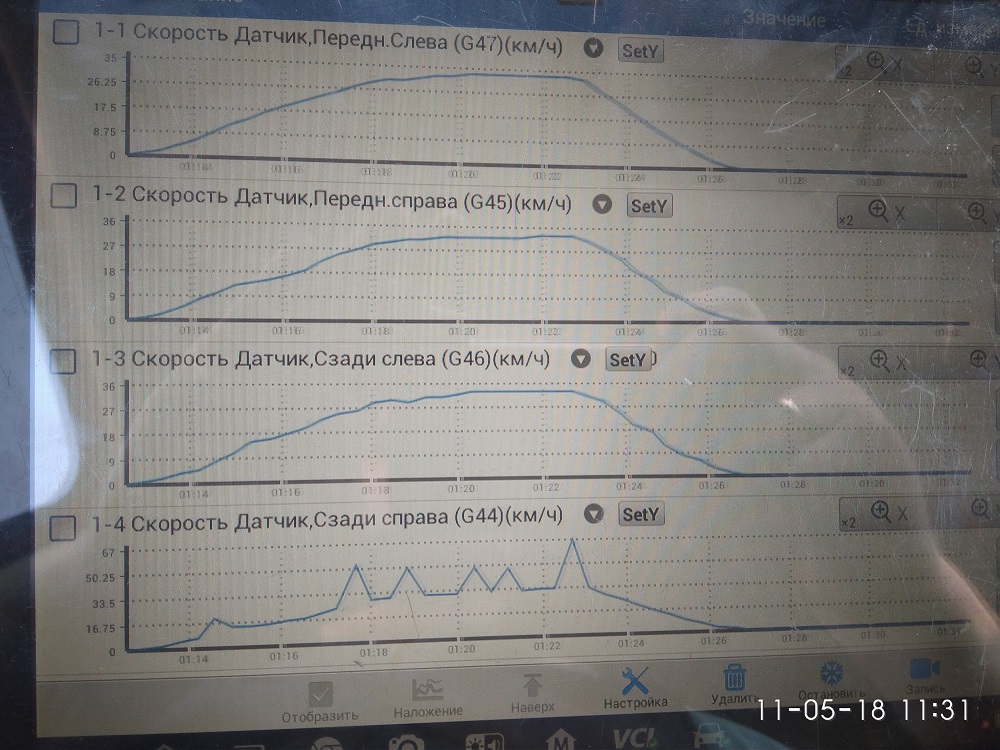

На фото ответ. Жаль, что сразу не подумал об этом.
По датчику руля. После замены подшипника несколько раз пытались калибровать-не получалось. Уже хотели менять рейку, но проблема решилась сама-просто утром запустили мотор и лампа погасла. Без всякой калибровки. Что было-ХЗ!
И что, система ESP никак не реагировала на такую рваную скорость с заднего правого колеса?
Изменено пользователем shpuntik 2
Никак. Из всех проблем-переключение и руль.
Все!....
