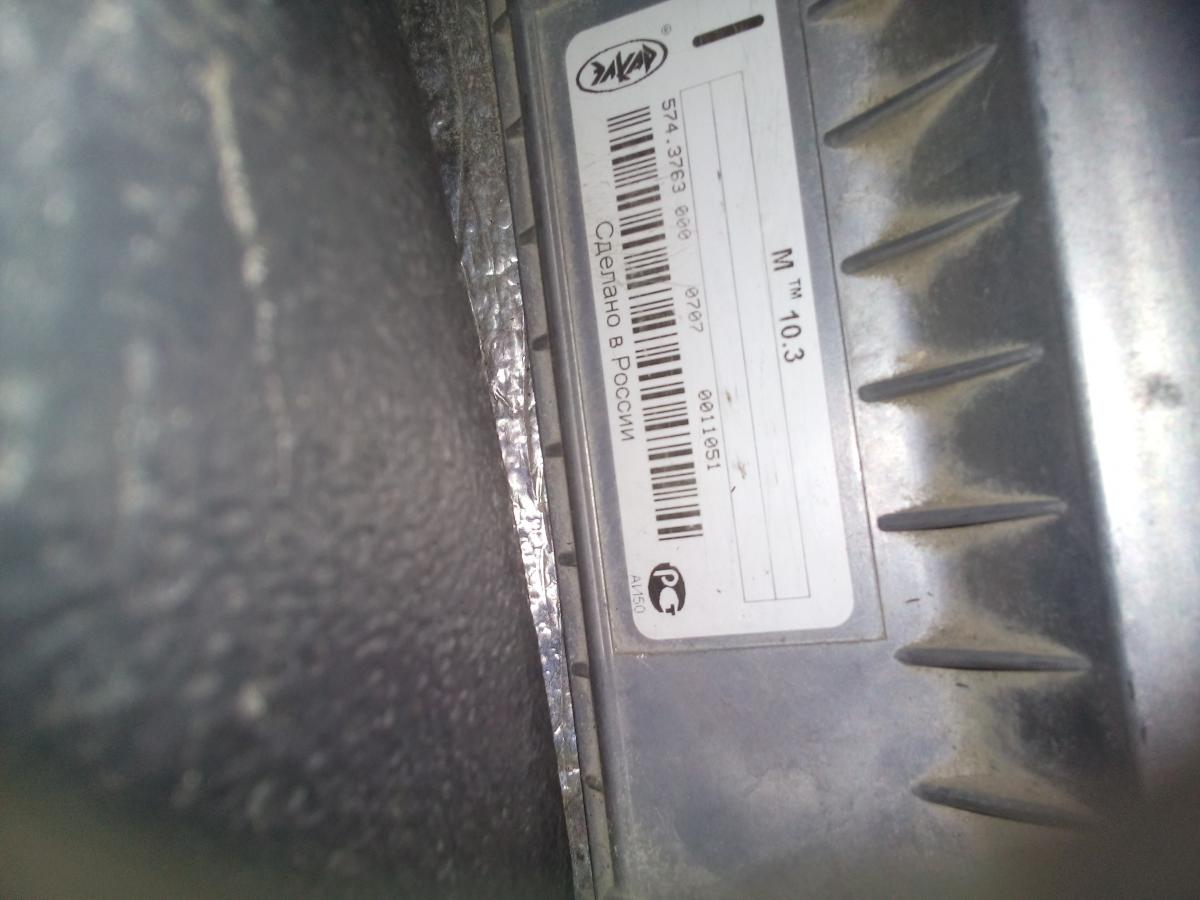

привет!товарищи подскажите что за контроллер на заз шанс 1,3? и какой модуль использовать для комбика?

  • а на шанс 1.3л микас 10.3 есть хорошии прошки.чтоб отличные калибровки и разгон впечатлял.а особенно без заводских глюков. Вообще то, на Шансе ЭБУ MR-140 стоит   П.С может вы имели ввиду на Сенс
Идентификатор прошивки дай,с диагностического оборудования.По фото можно токо сказать что м10.3)
как приедет,обязательно гляну)
C другой стороны блока вся инфа о нем на наклейке.

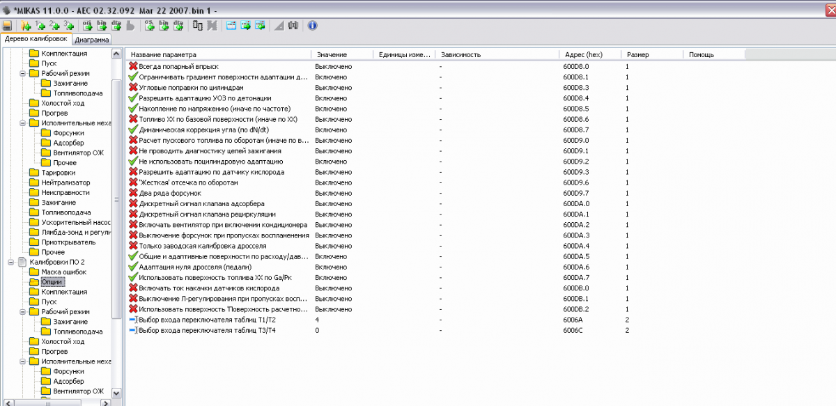

Просьба знающих ответить. Авто ланос 1.4 блок микас 10.3+. Стоит двухрежимка.решил ее считать.считалась нормально.но только бензиновая часть. Вопрос1. что нужно для считывания газовой прошивки? (замкнуть 57ногу ЭБУ на массу и считать прошивку?). Вопрос2. если подкорректировать бензиновую прошивку (стоит сток) и обратно залить.не сотрется ли вторая-газовая прошивка.а точнее наверное сказать калибровки?
Изменено пользователем wesome
если считал только бензиновую то значит там один режэим только и есть.Там в 576 кб будет сразу и два режима.
Если не знаете ответ-ненадо отвечать. Для этого есть сканер.который видит переключение режимов.(калибровок).отключается бензонасос.и припри переключение таблиц через реле масса идет на 57ногу.
alfo прав. Во флеш микаса можно записать четыре калибровки. Если в HEX - редакторе начиная с адреса 56980 сплошные FF - таблицы калибровок одни. ROM1 50000-56980, ROM2 60000-66980, ROM3 70000-76980, ROM4 80000-86980
Изменено пользователем Vladimir1309
Вопрос состоял не в том.сколько калибровок можно записать во флеш память процессора.именно процессора.блок.уточняю М 10.3_+...  Знаю точно стоит двухрежимка.сканер четко видит переключение таблиц калибровок.отключается посканеру топливоподача.время открытия форсунок на газе 0мс.эмулятора форсунок нет..оключается бензонасос.и при переключении на газ через реле подается -маса на 57ногу ЭБУ. Считывал Чиплодером 1.97.7. Он не поддерживает считывание сдвоенного ПО для этого блока. Соответственно задал конкретно два вопроса 3мя постами выше. Смотрел прошивку Чипэкспрорером 1.95. Он видит только бензиновую калибровку. Весит прошивка 512кб.
Вопрос состоял не в том.сколько калибровок можно записать во флеш память процессора.именно процессора.блок.уточняю М 10.3_+...  Знаю точно стоит двухрежимка.сканер четко видит переключение таблиц калибровок.отключается посканеру топливоподача.оключается бензонасос.и при переключении на газ через реле подается -маса на 57ногу ЭБУ. Считывал Чиплодером 1.97.7. Он не поддерживает считывание сдвоенного ПО для этого блока. Соответственно задал конкретно два вопроса 3мя постами выше. Смотрел прошивку Чипэкспрорером 1.95. Он видит только бензиновую калибровку. Весит прошивка 512кб.
Отвечаю конкретно - смотрите в HEXe, в принципе даже ломаному лодырю пофигу записаны там FF или калибры. При считывании ничего замыкать не надо. Если второй режим лежит по адресу ROM2 при корректировке только бензиновых калибров ничего не затрется.
P.S.Если Вас не затруднит выложите считанное.
Вот считанная прошивка.
MIKAS 11.0.0 - AEC 02.32.092 Mar 22 2007.bin 1.rar
Ну обычная двухрежимка. Корректируйте, записывайте, даст Бог не завалите отломом блок.
Спасибо за ответ.
Ну вот народ... двухрежимка газ-бенз на микас 10.3+ ланос 1.4 Пост 855. Бензиновая часть Е0 почти сток.
