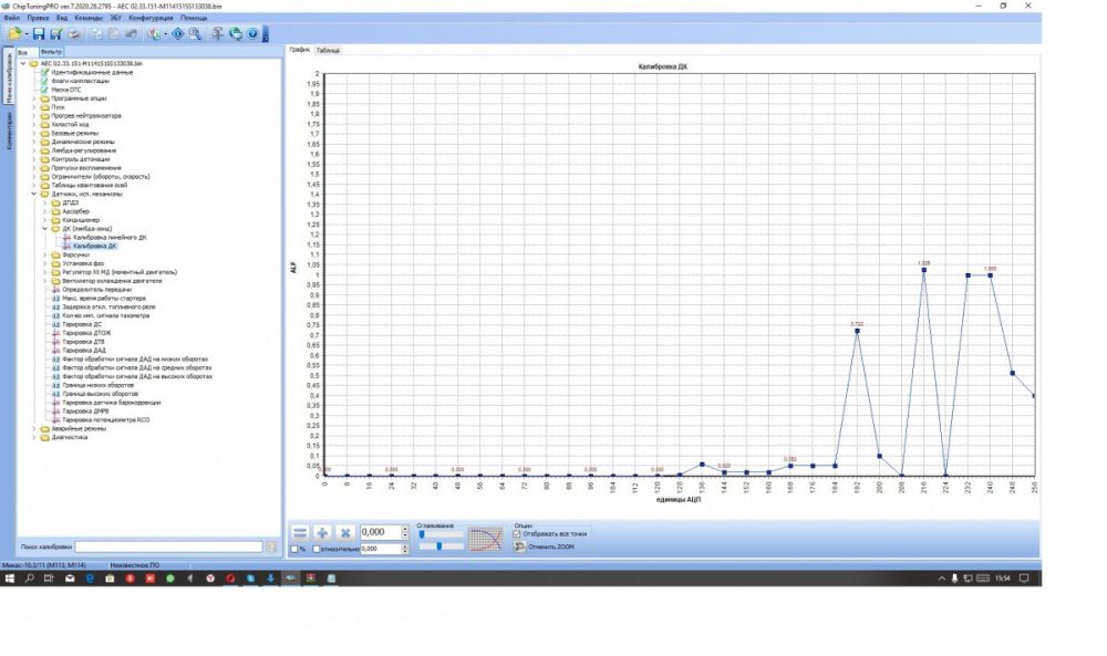

еще заметил  странную калибровку дк  - может не та карта срт 7или так должно быть ?
срт 7 нет,поэтому не скажу. но с картами похоже все же не то что то, так как P0532 пропала только после отключения реле кондиционера в ChipExplorer, . Дроссель снял,промыл ,отрегулировал на просвет по мин и провал при сбросе в Flash_11082146 е2 бетта.bin пропал,даже небольшое зависание .Похоже   организовал где то подсос так как РХХ на хх стал 22-24. Возможно прокладку под ДУ вырубил тонкую.,буду разбираться.

"странный вид калибровки ДК" это у СТП картами 113го открыта прошивка от 114го. В ЧипЭкспл-ре такая же херня, но калибровку ДК трогать нет смысла.
