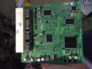

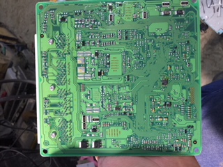

добрый день,данное авто запускается и глохнет ошибки Р2799, Р2780  я так пологаю чтото с синхрою нетак, накачка есть при вставлении ключа, ключи прописаны как первый и второй и так же как 6 и в наличии и пробовал перезаписывать. посмотрите что нетак , спасибо заранее.

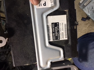

прадо 120 эку RA57 89661-60С10 пласмасс.bin
прадо 120 иммо 93с66 раб пара.bin 2кл.bin

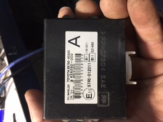

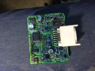

в моторном только синхра ,иммо блок маленький  89780-60320
историю незнаю, толи после просадки, нокак предварительная история начал сначало через раз себя вести, потом чаще и чаще, при мне уже заводится секунд на 4 и глохнет, невыключая зажигания при прокрутке стартера, запуска нет, при выкл и тут же запуск то опять запускается и глохнет. иммо не моргает при глушении и отрабатывает при вставлении ключа каждый раз.
Пробовал с перемычкою, простой 45 минут, стал запускаться с третьего раза и работать нормально, но хоть стал как то запускаться, завтра опять в отстой поставлю и считаю дамп для сверки

ну если дамп адекватный то буду пробовать с заменой. У меня есть рабочая пара но епром эбу с наличием ключей, здесь же просто синхра, и если б это неверное было, то он незаработал ни в каком случае , при пробовании запуска. B 2799 наверное неспроста выходит

Я делал такой Прадо , с такой ошибкой , после малярки ( может варили чего ) Иммо поменял , в эбу двигателя тоже была только синхра , пара тебе не нужна , бери другой Иммо , клади Ключи по дампу , скрепка и 40 мин. При условии что усилитель и проводка в порядке

добрый вечер, притащили данное авто, ковыряю целый день. вылазиет ошибка В2799, перемычкою и отстоем синхру меняет  и в блоке ЭБУ и в иммо и результат тот же, когда запускается, когда нет. блок иммо менял, антенку менял, дамп с почты заливал все тоже самое, уже писал другой чип(мастер).нашел лишь то что в салоне(блок предохранителей) первый,во втором ряду на рисунке пустышка с выводами с двух сторон, там воткнули предох. остальное все целое.неужели дампы корявые.
когда поставил донор блок и в дамп прописал ключ, при подсоединении иммо перестало моргать, поменял дамп на родной и иммо заморгало и так же на отстой ,результат тот же.
(когда поставил донор блок)блок иммо

добрый день, с наступающим всех. чип я и новый ложил и на TPX-2 с дампа укладовал. результат тот же. накачку проверял антеннкой пластиною с диод мелкой лампочкою, есть при вставлении ключа.как выше писал иммо и антенку менял и нашел у себя 4D67 Master ключ и прописал на него, меняя порядок ключей.результата нет, иммо рядом с ЭБУ попробую напрямую проводами кинуть. ЧТО ЗАМЕТИЛ, все было снято с авто(эбу и иммо), защелкнул просто блок иммо и лампочка на панели начала моргать в пол накала, пока блок эбу неподстегнул. начну с этого направления смотреть,почему в пол накала диодная лампочка.
