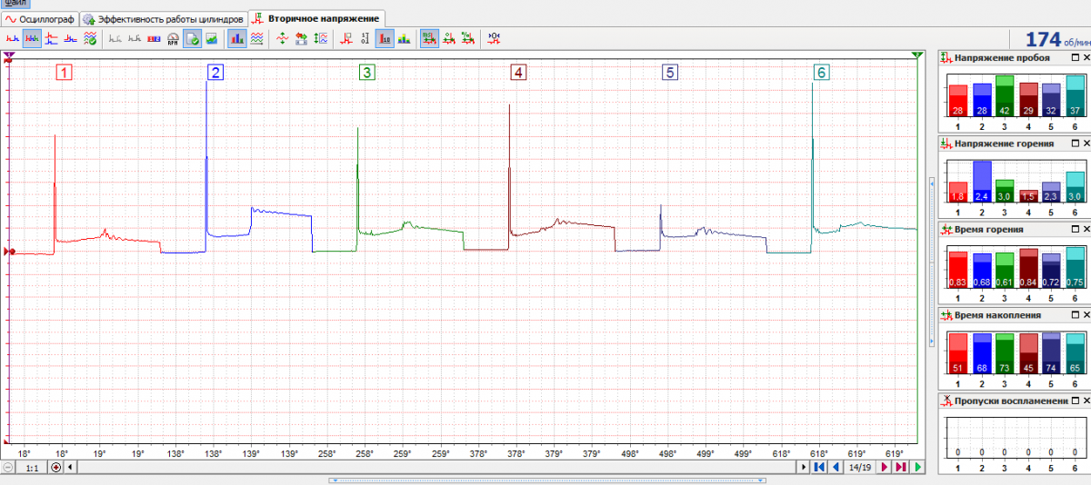

Опубликовано 13 мая, 20187 г. comment_1128720 Подскажите пожалуйста, машина неровно работает на ХХ, при резком газе затыкается. Пару месяцев назад мотористы помыли форсунки, заменили свечи, давление топлива в норме. Снял крышку трамблёра, всё нормально, подозрение на катушку- не видно затухающих колебаний на осцилке. Или это нормально, как на Матизе? Ссылка на комментарий https://www.auto-bk.ru/forum/topic/86737-mitsubishi-galant-25-1998%D0%B3-%D0%B2%D1%82%D0%BE%D1%80%D0%B8%D1%87%D0%BA%D0%B0/ Поделиться на другие сайты Поделиться Поделиться сообщением

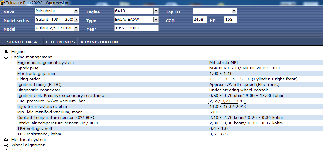

Опубликовано 29 июля, 20187 г. comment_1139725 Подскажите пожалуйста, машина неровно работает на ХХ, при резком газе затыкается. Пару месяцев назад мотористы помыли форсунки, заменили свечи, давление топлива в норме. Снял крышку трамблёра, всё нормально, подозрение на катушку- не видно затухающих колебаний на осцилке. Или это нормально, как на Матизе?Д Добрый день! Чтобы не создавать новую тему напишу здесь. Такая же проблема. Правда ХХ ровный,заводится чуть дольше обычного. При резком нажатии на педаль газа провал как будто не хватает топлива. Давление замерял 2.5. При плавном нажатии крутится двигатель как положено. В чем может быть проблема? Ссылка на комментарий https://www.auto-bk.ru/forum/topic/86737-mitsubishi-galant-25-1998%D0%B3-%D0%B2%D1%82%D0%BE%D1%80%D0%B8%D1%87%D0%BA%D0%B0/#findComment-1139725 Поделиться на другие сайты Поделиться Поделиться сообщением

Опубликовано 29 июля, 20187 г. comment_1139772 На моторе с трамблёром вторичка будет выглядеть несколько непривычно, потому что там существует участок пробоя искры по воздуху, с бегунка до крышки, а мы снимаем осциллограмму уже за крышкой. Изменено 29 июля, 20187 г. пользователем launcer Ссылка на комментарий https://www.auto-bk.ru/forum/topic/86737-mitsubishi-galant-25-1998%D0%B3-%D0%B2%D1%82%D0%BE%D1%80%D0%B8%D1%87%D0%BA%D0%B0/#findComment-1139772 Поделиться на другие сайты Поделиться Поделиться сообщением
Опубликовано 29 июля, 20187 г. Автор comment_1139773 Осцилка - "классика" Ссылка на комментарий https://www.auto-bk.ru/forum/topic/86737-mitsubishi-galant-25-1998%D0%B3-%D0%B2%D1%82%D0%BE%D1%80%D0%B8%D1%87%D0%BA%D0%B0/#findComment-1139773 Поделиться на другие сайты Поделиться Поделиться сообщением
