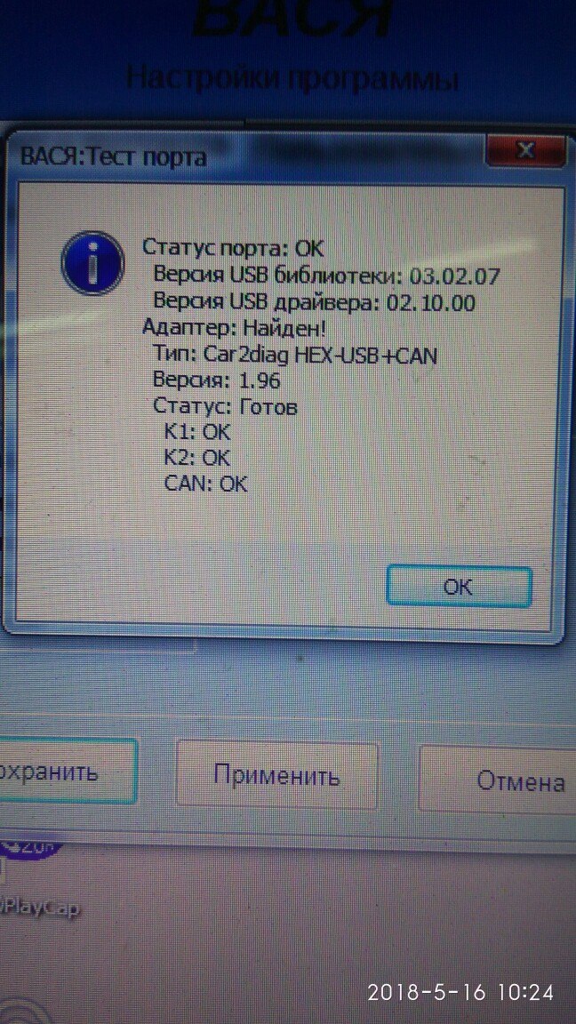

Да вроде нет, по схеме все. Питание на шнурке есть. В Васе Диагносте в настройках при тесте К1 ок, К2 ок Can готов

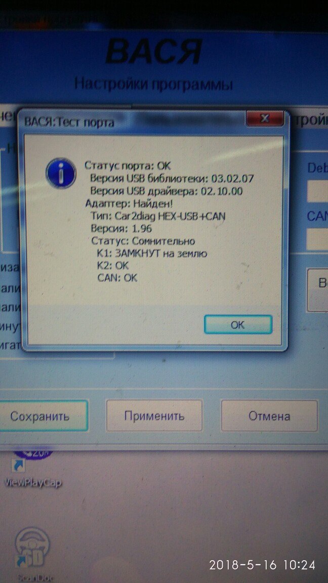

Еще сегодня заметил, что если сразу в настройках Васи сделать тест то пишет что К1 ок. А если сначала попробовать  связаться с мотором то пишет (при тесте) К1 замкнут на землю
