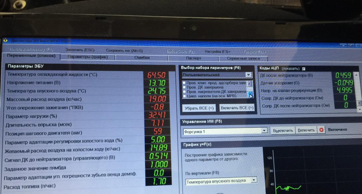

Нива 21214 двигатель 1.9 84х84, распредвал окб динамика, резанная шестерня.Не стабильно работает, плохо едет на малых оборотаю. Расход воздуна на холостых 16-20 кг/ч.
Показания

это следствие, а не первопричина
ЭБУ всеми силами пытается заставить мотор работать
УОЗ не смущает?
отдайте машину калибровшику
Изменено пользователем nerd

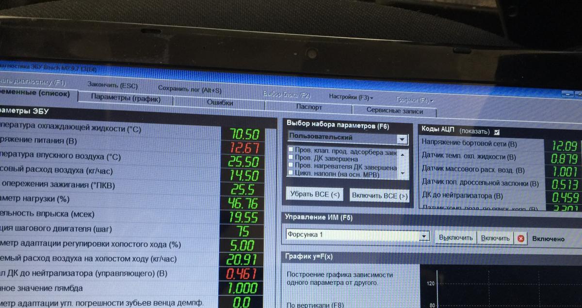

Показания
А дикий впрыск может наталкивать на мысль что или проблема в .форсах а верней им кердык , или проблема в зажигании и бензин так сказать идет для удержания мотора на холостом ходу.
Смущает конечно. Я понимаю что ЭБу борется с входными параметрами. Калибровать прошивку под конкретный конфиг?

Да кинуть стандартное железо , сделать сброс эбу а если надо то вернуть заводской сток и забыть ....
1.001 В в покое. У меня их три. Ну а что снять распредвал и резанную шестерню? Завтра возможно так и сделаю, но мне кажеться проблеммы это не решит.
 конечно не решит - проверьте давление топлива.

Скорее всего смещен демпферный шкив, показания диагностики на это указывают.
Поменяйте на бездемпферный.
Для начала вопрос: производилась ли тонкая настройка разрезной шестерни распредвала? Необходимо проверить работоспособность ДМРВ, не сканером, а мотортестером, да и мотортестером глянуть что  с фазами газораспределения. То что видно на приложенном автором скрине - завышенный объем поступаемого воздуха тянет за собой увеличение времени подачи топлива, а соответственно и количество подаваемого топлива и соответственно  завышая обороты двигателя. ЭБУ пытается выравнять обороты перемещая угол опережения зажигания в зону отрицательных значений.
 Можно прислушаться совета Бездомного Андрея и пойти по второму пути- кинуть стандартное железо и стоковую прошивку и поэтапно заменяя указанные элементы наблюдать изменения в работе двигателя.
Также могу добавить распредвал динамик рассчитан для работы на средних и выше средних оборотах, так, что на плавную работу на хх можете не рассчитывать
В параметрах диагностики блоков 797, расход воздуха на ХХ величина расчётная, зависит от количества шагов РХХ, которыми оперирует блок, и поэтому обращать на неё внимание не имеет смысла. Выставите распредвал правильно, параметры работы значительно улучшатся.
