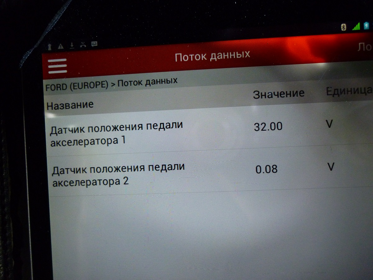

Опубликовано 1 июля, 20188 г. comment_1135812 Добрый день. Приехал ford c-max 2004года с ошибкой по датчику положения дроссельной заслонки/педали акселератора (к сожалению код ошибки не зафиксировал). Ошибка выскакивает через 10км поездки. История авто не известна, недавно куплена.В pcm в дате-датчик положения педали акселератора1 - 32 Вольт - проверил 3-мя разными приборами! -датчик положения педали акселератора2 - 0,08 Вольт -датчик положения педали акселератора3 - 5 Вольт В приборке-датчик положения педали акселератора1 - 0,4 Вольт соответствует педали С педали выходит 0.4 и шим около 0.9 В, проводка проверена до приборки и до пцм, приборка пропаяна. Склоняюсь к пцм , может кто сталкивался? Ссылка на комментарий https://www.auto-bk.ru/forum/topic/87415-c-max-%D0%BF%D0%B5%D0%B4%D0%B0%D0%BB%D1%8C-%D0%B3%D0%B0%D0%B7%D0%B0/ Поделиться на другие сайты Поделиться в Facebook Поделиться в X Поделиться в Pinterest Поделиться Поделиться сообщением

Опубликовано 1 июля, 20188 г. Автор comment_1135825 писал выше , проверил 3-мя разными приборами. мультиком мерил.дополнюдатчик положения педали акселератора1 - 32 Вольт - висит всегда, не меняется от нажатия на газ. При снятии разъема с педали падает в 0.2 вольта. Эти показания идут по кан с приборки.датчик положения педали акселератора2 - 0,08 Вольт - изменяет показания от 0.08 до 2.6 В. При снятии разъема с педали падает в 0 В. Должны быть от ~0.8 до хз, не знаю. при измерении - до 9 или 10 вольт. Питание 12Ввскрыл пцм - визуально ок. пцм - esu-121 Изменено 1 июля, 20188 г. пользователем salut511_nik Ссылка на комментарий https://www.auto-bk.ru/forum/topic/87415-c-max-%D0%BF%D0%B5%D0%B4%D0%B0%D0%BB%D1%8C-%D0%B3%D0%B0%D0%B7%D0%B0/#findComment-1135825 Поделиться на другие сайты Поделиться в Facebook Поделиться в X Поделиться в Pinterest Поделиться Поделиться сообщением
