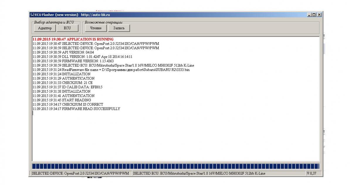

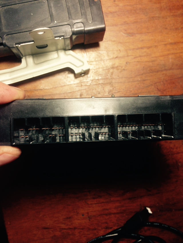

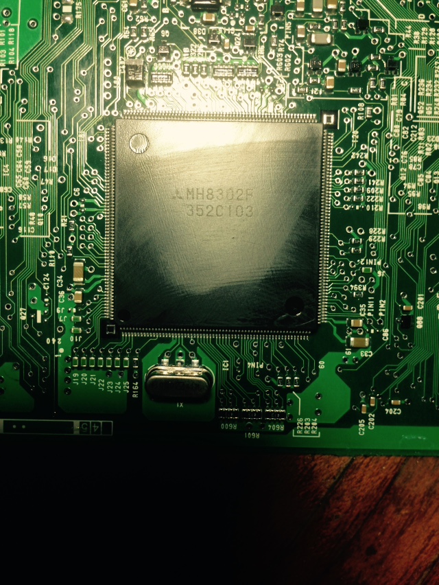

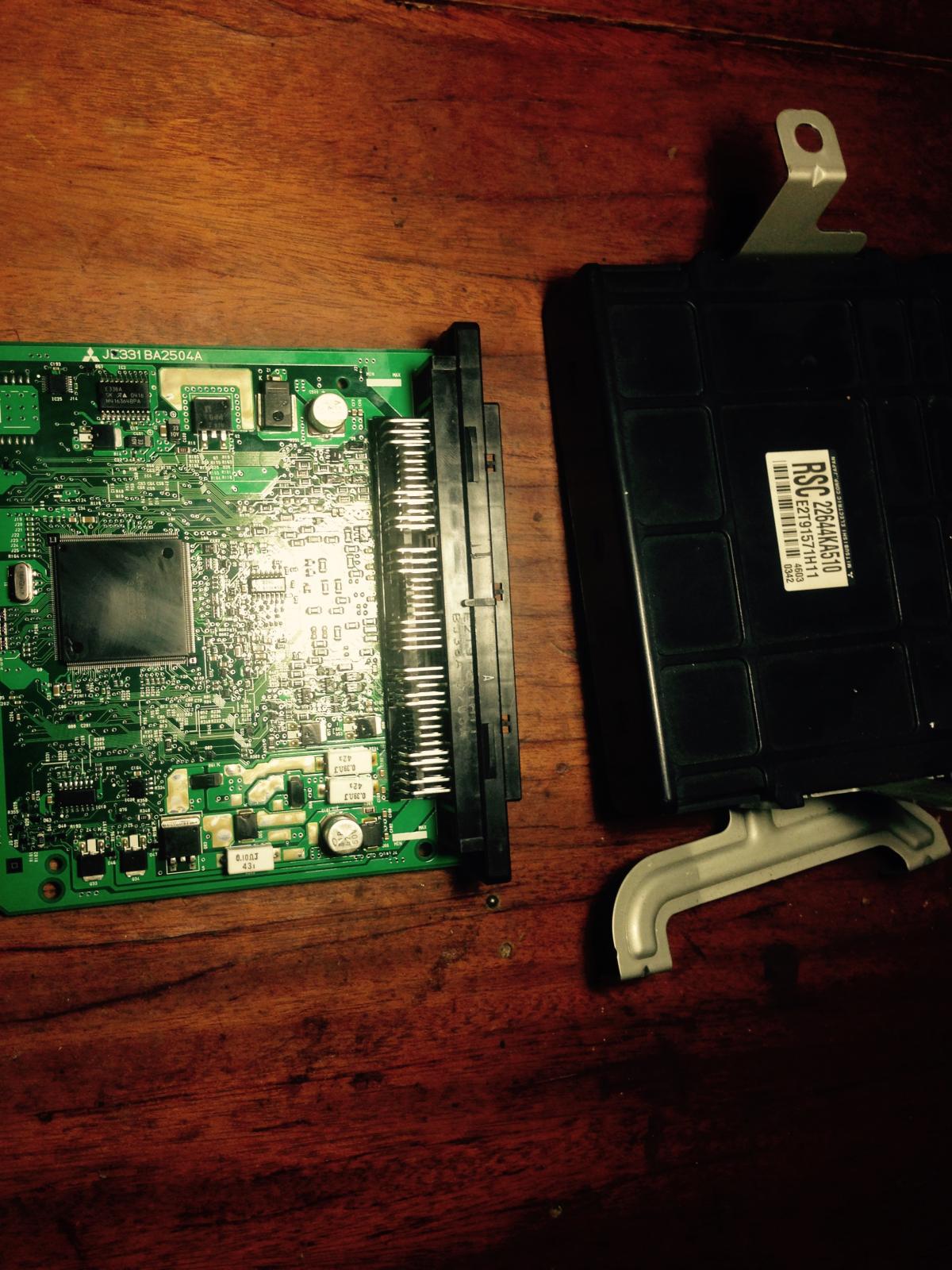

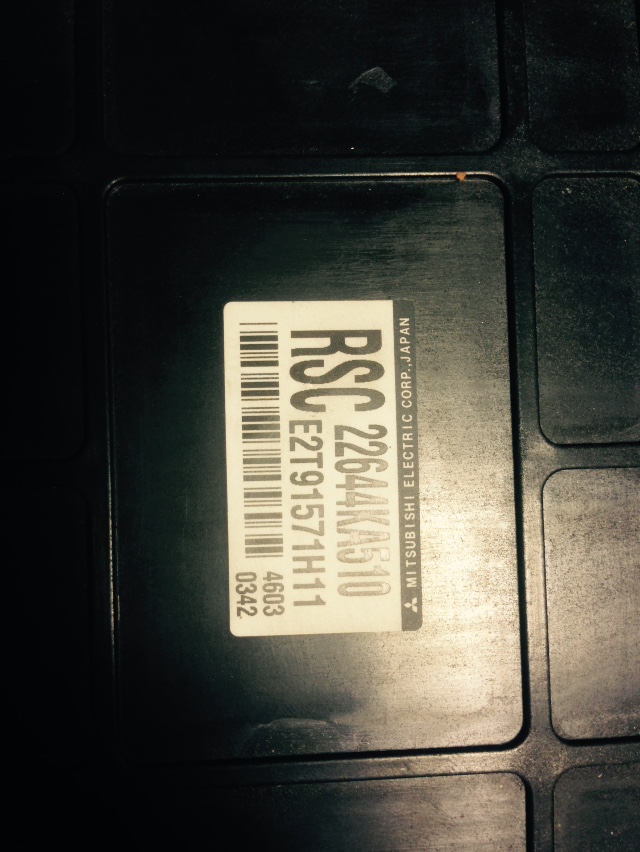

Здравствуйте кто поможет? нужно прочитать SUBARU R2 2004года объём 0.658, автомат, блок митсубиси 22644KA510 E2T91571H11  !!!!!!!!!!image-08-09-15-21_01-1.jpegimage-08-09-15-21_01-2.jpegimage-08-09-15-21_01-3.jpegimage-08-09-15-21_01.jpeg
Попробовать MMC2 на столе через Boot Melco .
нужна распиновка,я бы попробовал!! по мануалу ктага он 570 схожи разъемы один в один!
Нужно знать где бут пин!!!! тогда прочтёт, может кто знает где он????
3-ю фото пришли в хорошем качестве, без "засветов"  платы
Всё спасибо, прочитал, флешером!!!!

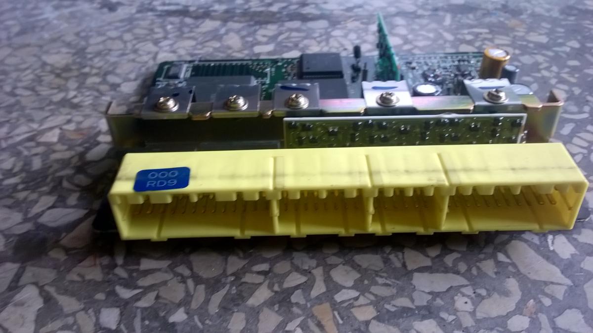

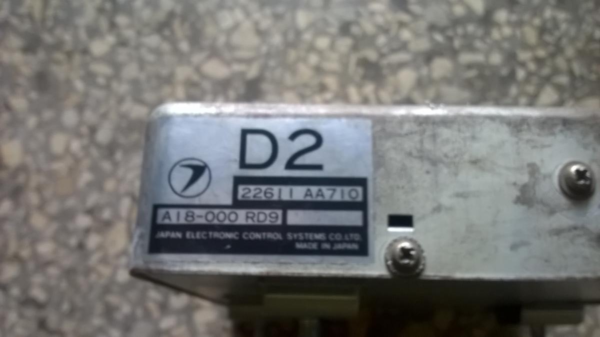

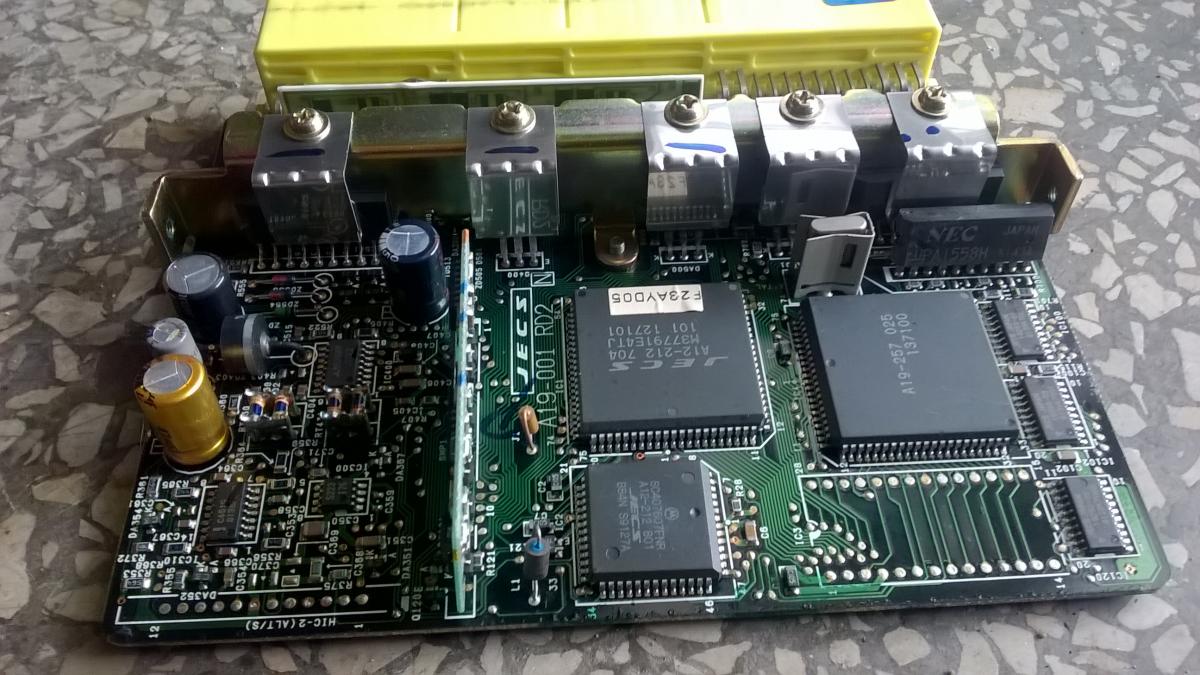

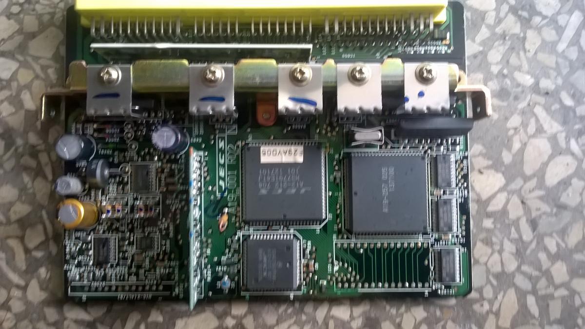

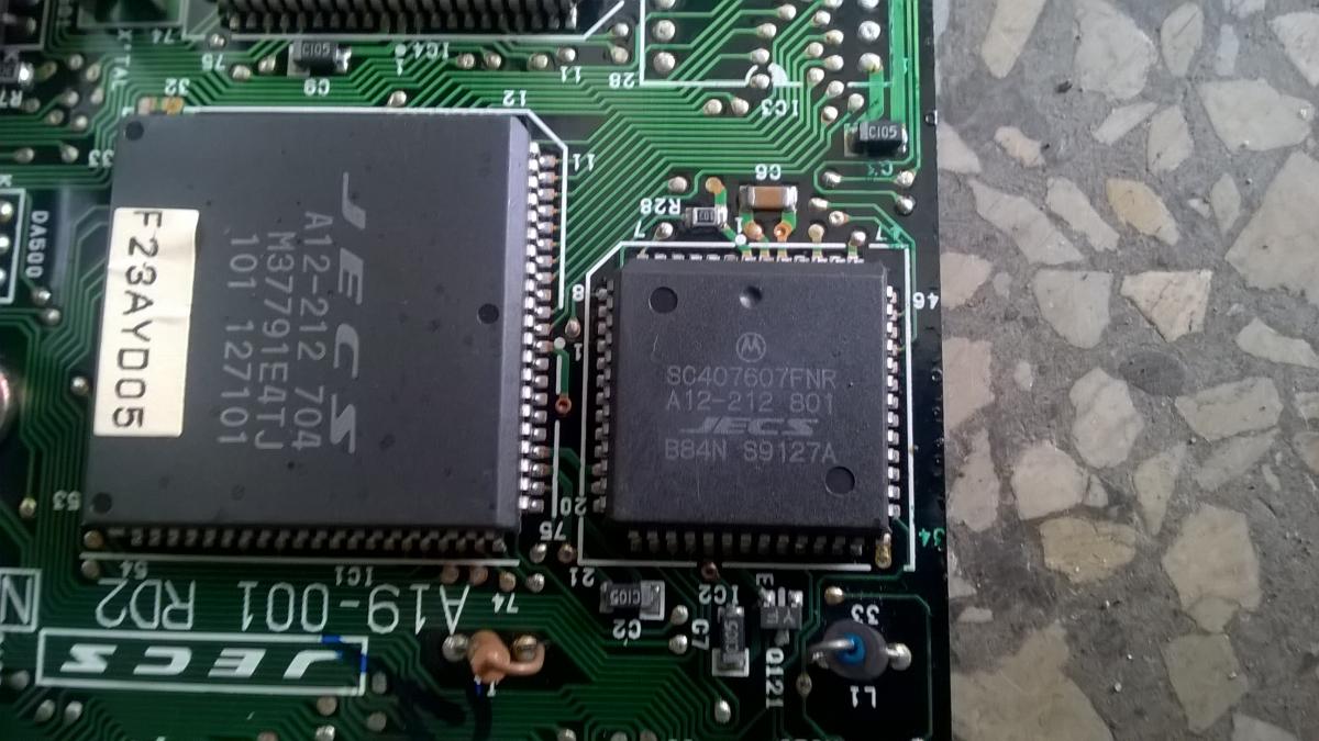

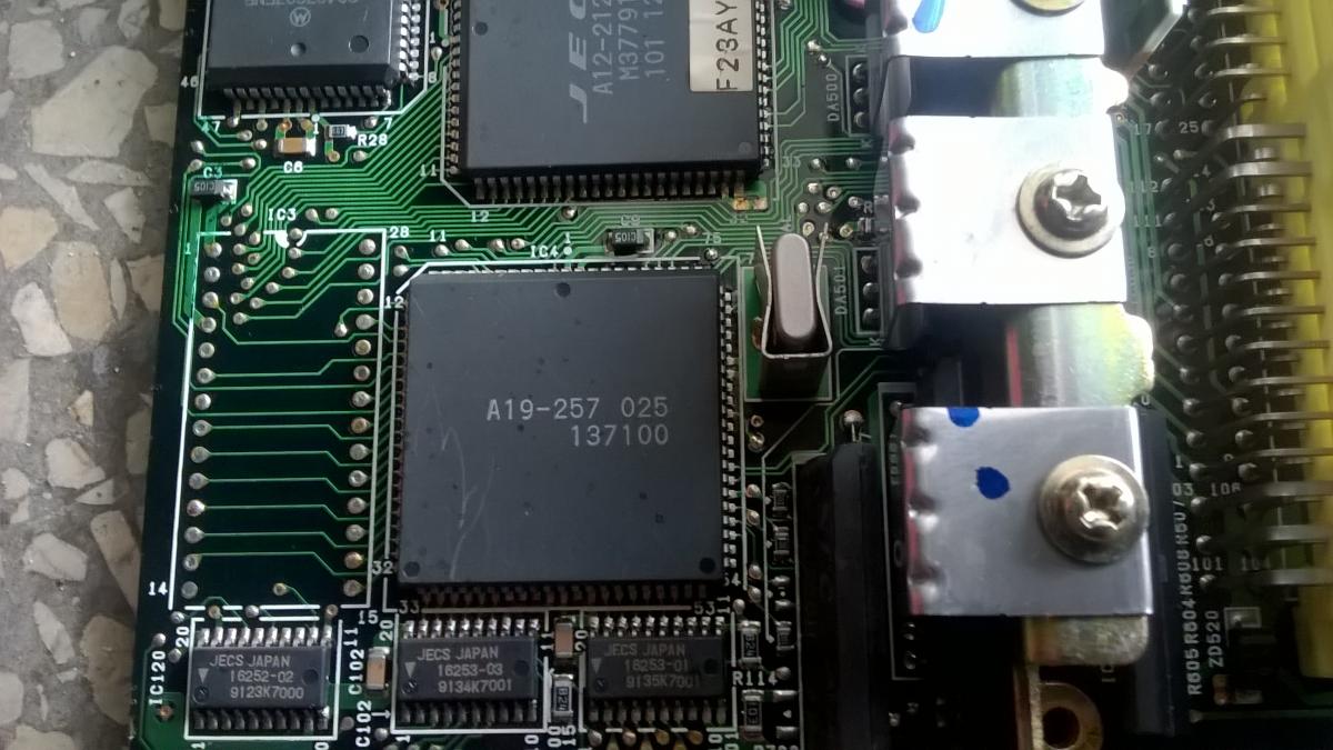

Здравствуйте всем, Subaru SVX 1994 года автомат, можно ли чем нибудь прочитать этот блок? может даже кто сталкивался с такой машиной???
WP_20151015_007.jpgWP_20151015_006.jpgWP_20151015_010.jpgWP_20151015_011.jpgWP_20151015_009.jpgWP_20151015_008.jpg
этого старичка за бугром давно расковыряли
http://www.alcyone.org.uk/ssm/ecuinfo.html
на этой страничке есть твой дамп
http://www.alcyone.org.uk/ssm/ecuroms.html
а сливал я с турбово
Изменено пользователем yrii
Спасибо, его только по датащиту сливать надо, а вот чем его прочитать?
