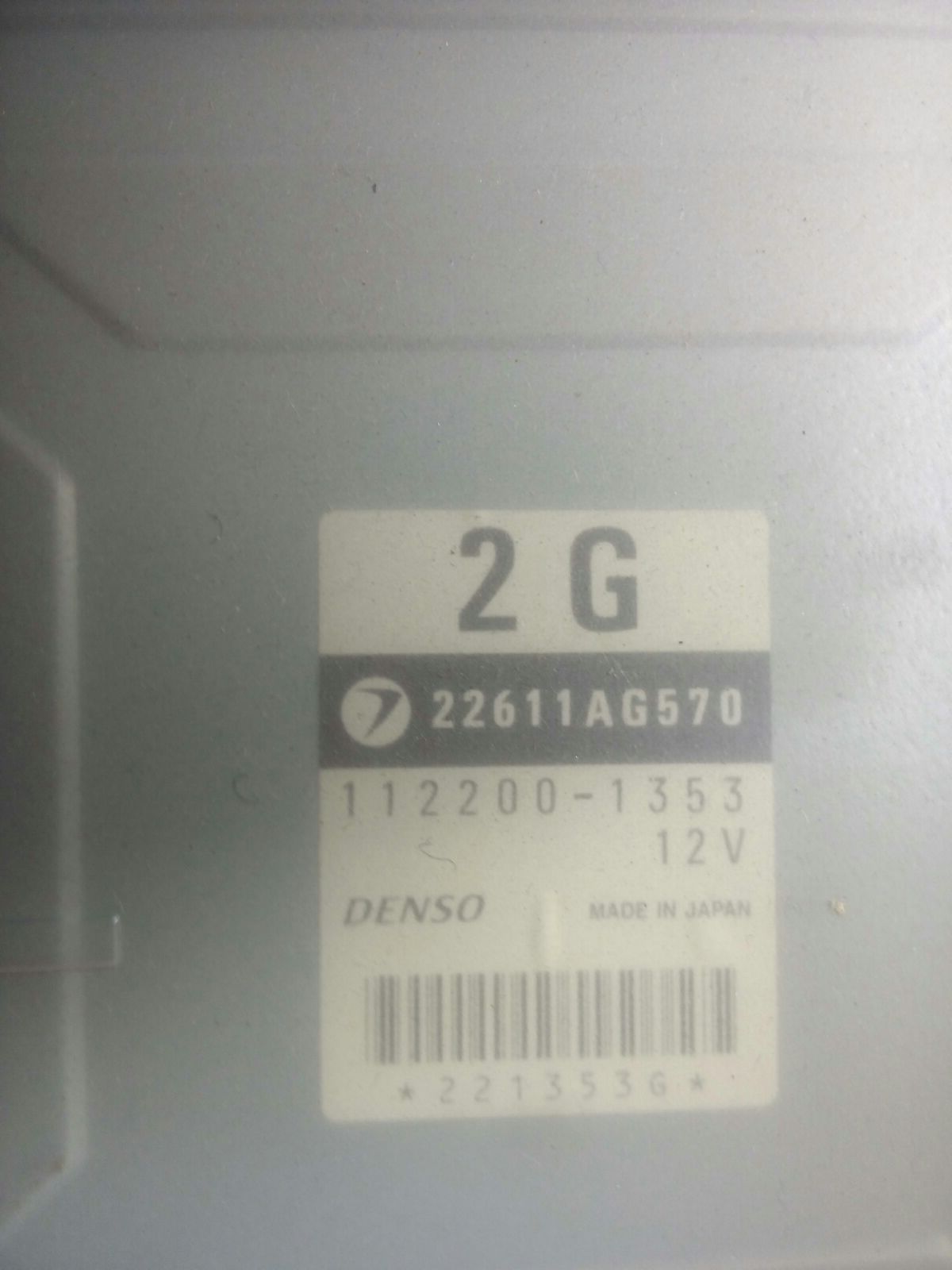

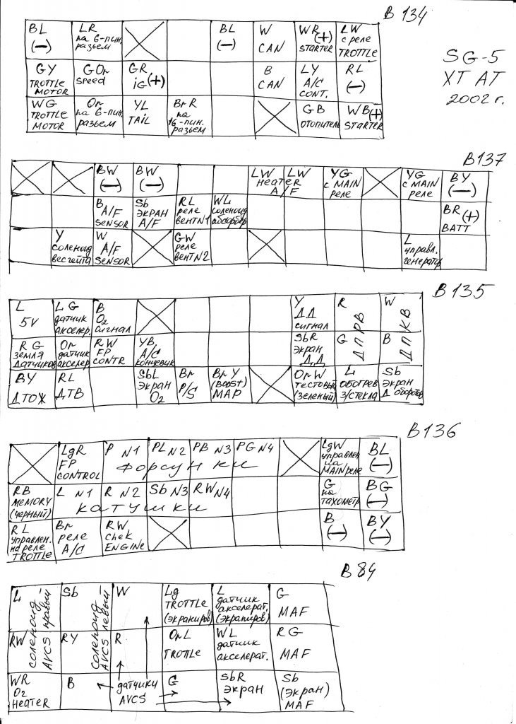

Добрались до блока как и предполагалось Denso AG570
Раз сложность в подключении на авто имеется решено шить на столе, кто может кинуть схему подключения для него?
Pinout есть только такой. Но я не уверен что флешер возьёт этот блок. Пробуйте читать, писать через модуль Denso, Toolbox SH7055. Он не считает КС. После записи прочитайте ещё раз и сравните с тем что писали... будет полный бред.

Имеем форестер 2007 года,изначально стоял 2.5 турбо(европеец),поменяли мотор на 2.0 турбо,вместе с эбу(с праворульного форика).И сейчас не работает круиз контроль.Если у кого есть инфа по активации круиза -в лс.Эбу denso  22611ag573   112200-1356.

Denso AG570 как подключить на столе?
Чем читать будете?

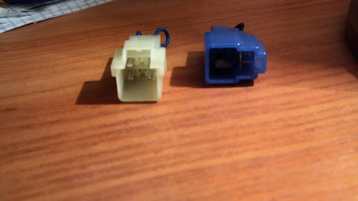

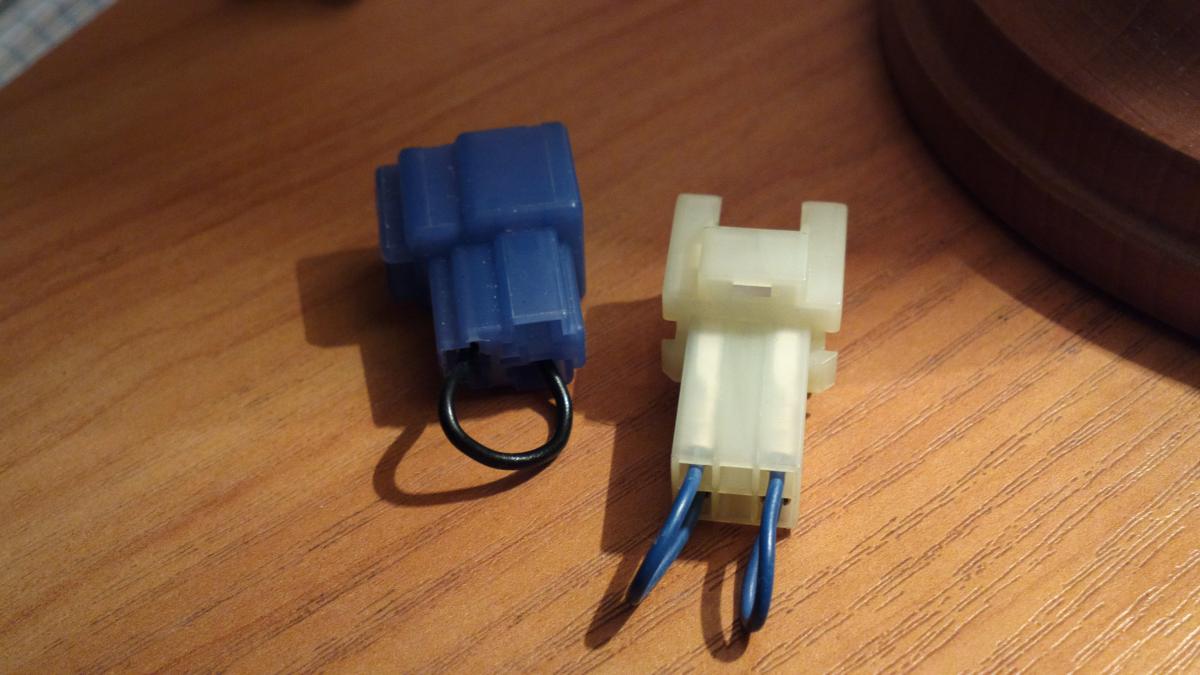

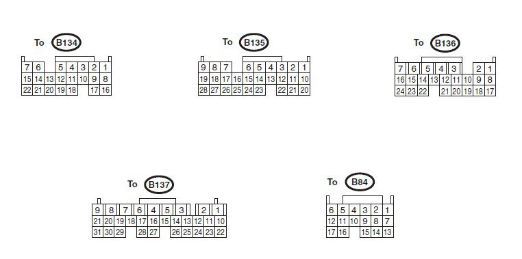

Вот коннекторы для Субар  брал вместе openport-2. Как видно можно обойтись перемычками .Может кому пригодится

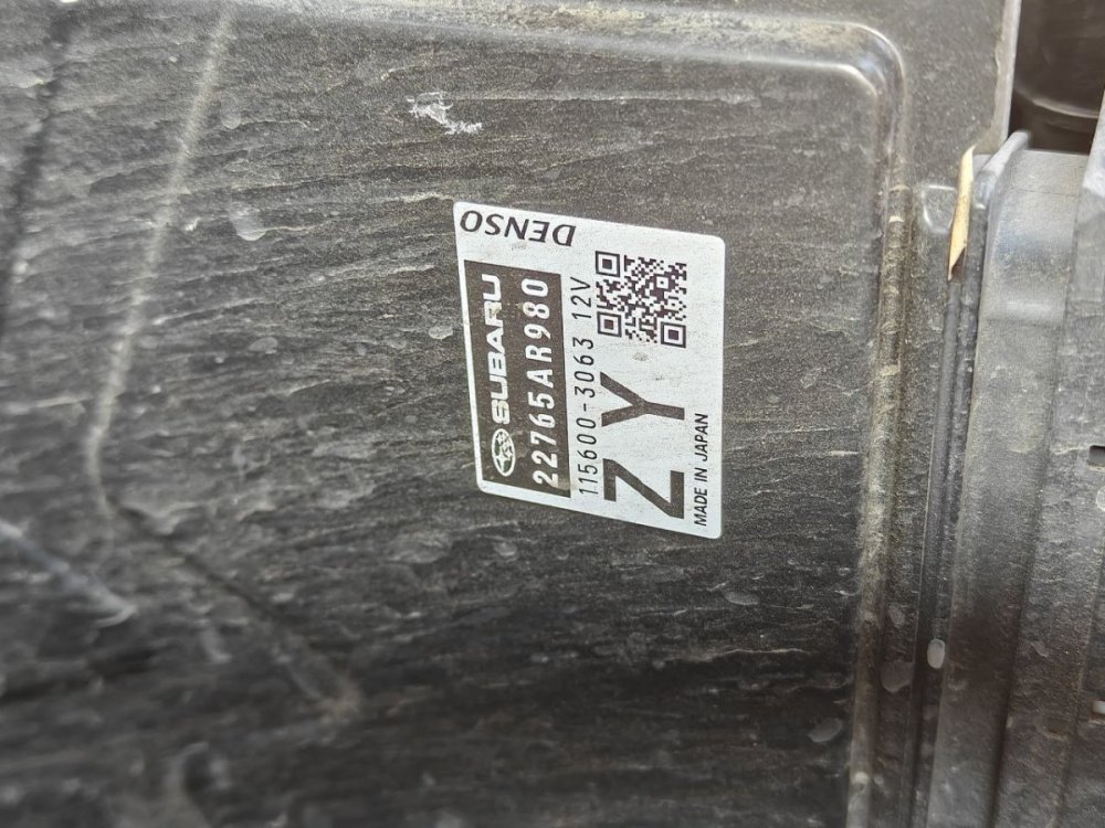

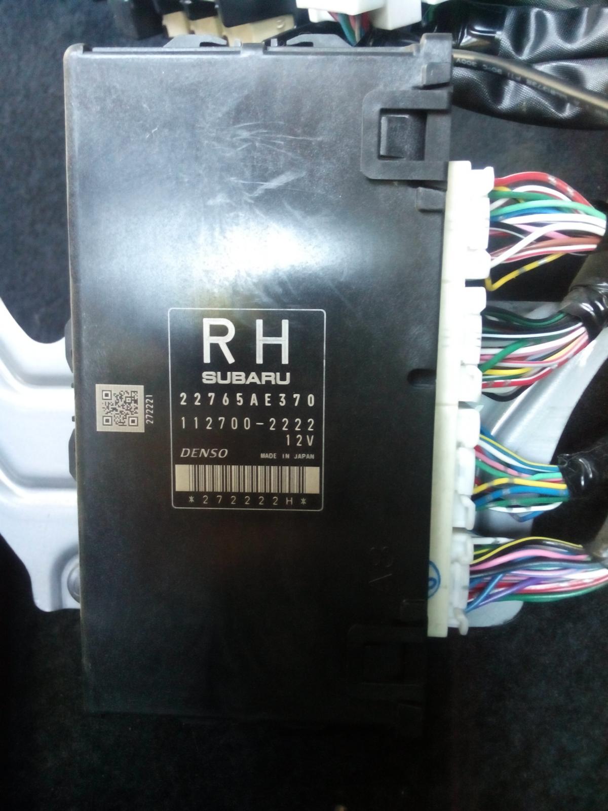

Завалил блок на субару форестер 2013 гв.
2.5 вариатор.
denso sh72531
был ли у кого опыт работы с этим блоком??
Это единственный блок без aud
Дилеру отдали тачку, но походу прийдеться новый блок покупать, или бу.
Помогите с решением вопроса, в плане поиска блока бу.
номер блока 22765-AE370
Или кто-то знает как его поднять.
И сток тоже, мало ли пригодится.

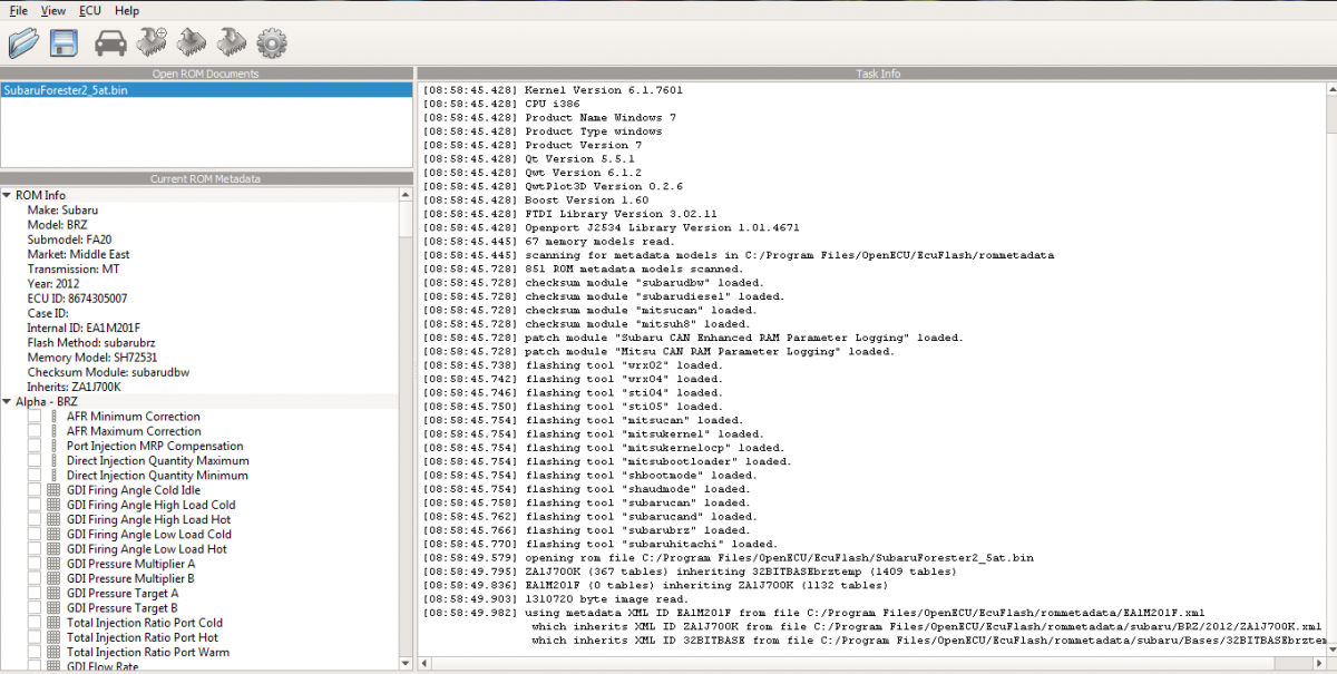

SubaruForester2_5at.bin
С этим блоком экуфлеш нормально работает.Последний релиз
Изменено пользователем ALKOPORT
Тоже интересно, чем читали то и как так то????
