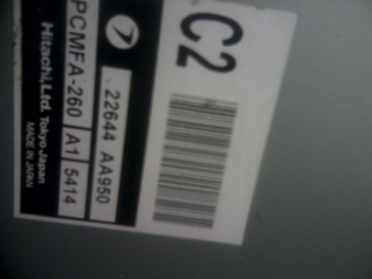

Субару импреза 2006г АКПП. Была праворулькой.
Фото блока на фото.
Вопрос чем и как программируется?
Был на подобный вопрос ответ здесь - че в гугле забанен)), а если серьезно то блок хитачи и пиасини долженп справиться
Может кто нибудь по конкретнее ответить на мой вопрос?

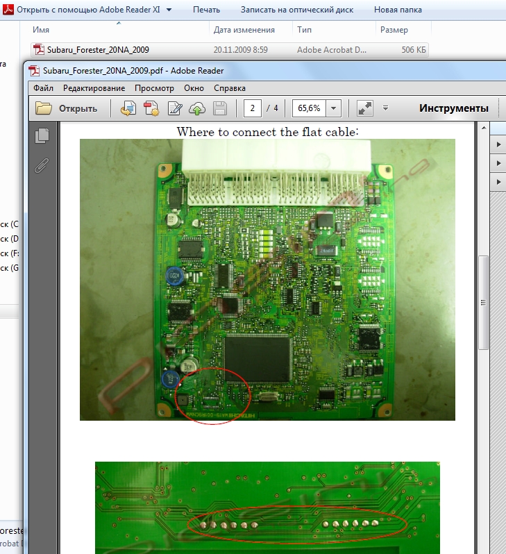

вскрой блок, посмотри какой проц... вопросы отпадут..
Пиасини не берет Хитачи на субару
А это как?
это 2009 год проц sh****.... писюней делать неудобно и долго... он через дырку пишется
А это как?
Не вижу, к сожалению, фото. Прав нет( В хелпе к пиасини нашел только Denso.

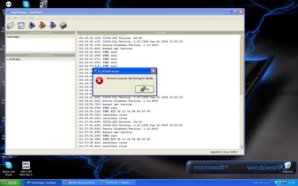

Подскажите, кто-нибудь прочитывал subaru Forester 2003 denso sh7055 турбо? open port и флешер от alex есть,как прочесть? зелёные колодки соединял-не вышло! Если по k-line, то как?
зеленые фишки соединять для записи по k-line
для того чтоб прочесть вообще не трогать их :smile:
Я так и так всё делал! Что-то не выходит!
это турбо первый с эл. дросселем.. ecuflash его не возьмет... пробуй флешером,
..писюней его я читал..
Изменено пользователем yrii
можешь мануал пиасини на этот блок скинуть, очень надо!!!
нет мануала, я по даташиту процессора его подключал..
