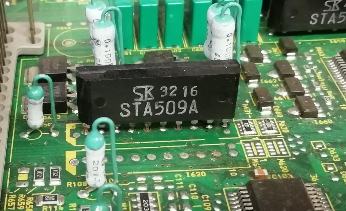

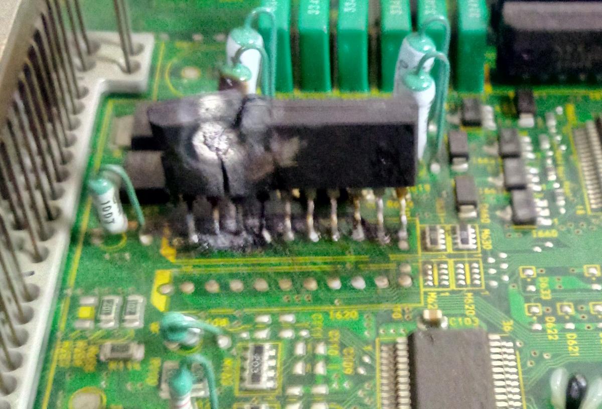

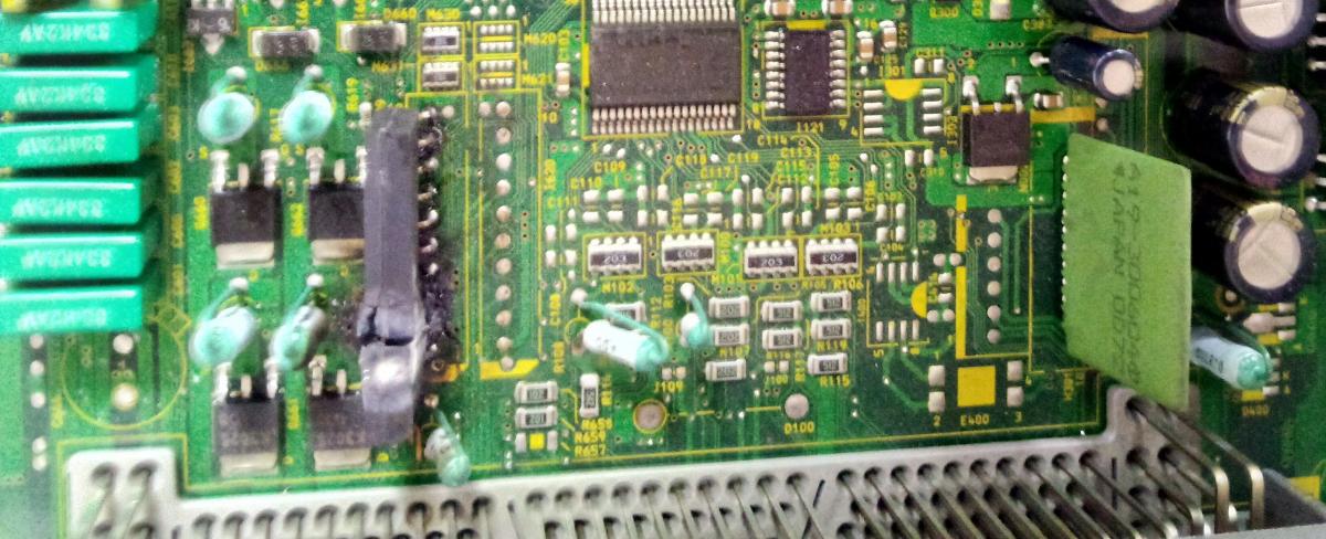

Опубликовано 4 октября, 20188 г. comment_1149940 всем добра !!! может кто подскажет что это за деталь сгоревшая ??? если у кого маркировка ее ??? и чем можно заменить?? извиняюсь за качество фото..... вот еще одно фото Ссылка на комментарий https://www.auto-bk.ru/forum/topic/88690-nissan-maxima-%D1%8D%D0%B1%D1%83/ Поделиться на другие сайты Поделиться в Facebook Поделиться в X Поделиться в Pinterest Поделиться Поделиться сообщением
Опубликовано 4 октября, 20188 г. comment_1149958 возможно nec pa1556ah. фото платы всей покачественней Изменено 4 октября, 20188 г. пользователем Sovik Ссылка на комментарий https://www.auto-bk.ru/forum/topic/88690-nissan-maxima-%D1%8D%D0%B1%D1%83/#findComment-1149958 Поделиться на другие сайты Поделиться в Facebook Поделиться в X Поделиться в Pinterest Поделиться Поделиться сообщением
Опубликовано 4 октября, 20188 г. comment_1149960 это случаем не управление РХХ? типа STA509A Ссылка на комментарий https://www.auto-bk.ru/forum/topic/88690-nissan-maxima-%D1%8D%D0%B1%D1%83/#findComment-1149960 Поделиться на другие сайты Поделиться в Facebook Поделиться в X Поделиться в Pinterest Поделиться Поделиться сообщением
Опубликовано 4 октября, 20188 г. comment_1149969 Это точно sta509a, валяется такой. Изменено 4 октября, 20188 г. пользователем Zverev Ссылка на комментарий https://www.auto-bk.ru/forum/topic/88690-nissan-maxima-%D1%8D%D0%B1%D1%83/#findComment-1149969 Поделиться на другие сайты Поделиться в Facebook Поделиться в X Поделиться в Pinterest Поделиться Поделиться сообщением
Опубликовано 4 октября, 20188 г. comment_1149994 Она родная. Замены маловато будет, надо будет смотреть из за чего сгорела. РХХ или утонул, или кирдык ему. Ссылка на комментарий https://www.auto-bk.ru/forum/topic/88690-nissan-maxima-%D1%8D%D0%B1%D1%83/#findComment-1149994 Поделиться на другие сайты Поделиться в Facebook Поделиться в X Поделиться в Pinterest Поделиться Поделиться сообщением
Опубликовано 4 октября, 20188 г. comment_1150020 Если так хлопнула,то РХХ в К/З Хапнул антифа это болезнь Nissan Ссылка на комментарий https://www.auto-bk.ru/forum/topic/88690-nissan-maxima-%D1%8D%D0%B1%D1%83/#findComment-1150020 Поделиться на другие сайты Поделиться в Facebook Поделиться в X Поделиться в Pinterest Поделиться Поделиться сообщением
Опубликовано 5 октября, 20188 г. Автор comment_1150114 Это точно sta509a, валяется такой. спасибо большое выручили))) Ссылка на комментарий https://www.auto-bk.ru/forum/topic/88690-nissan-maxima-%D1%8D%D0%B1%D1%83/#findComment-1150114 Поделиться на другие сайты Поделиться в Facebook Поделиться в X Поделиться в Pinterest Поделиться Поделиться сообщением
Опубликовано 6 октября, 20188 г. comment_1150286 После такого выгорания, блок редко получается восстановить.РХХ под замену, без вариантов, и после того как снимете микросхему, отмоете - примете решение искать миру или другой эбу. Ссылка на комментарий https://www.auto-bk.ru/forum/topic/88690-nissan-maxima-%D1%8D%D0%B1%D1%83/#findComment-1150286 Поделиться на другие сайты Поделиться в Facebook Поделиться в X Поделиться в Pinterest Поделиться Поделиться сообщением
