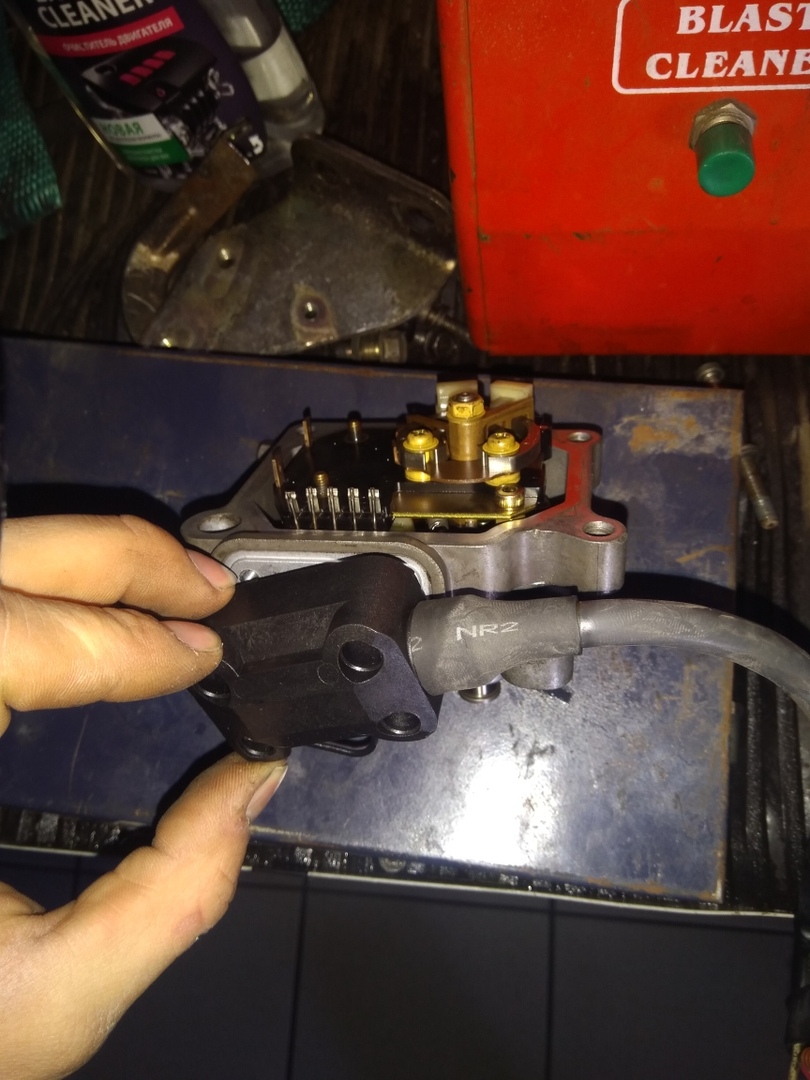

Клапан щелкает, питание подаётся при начале прокрутки ДВС. Есть подозрения на педальный узел который на ТНВД стоит, как он управляется, есть какие нибудь сервисные режимы, кстати, ЭБУ на связь перестало выходить
вот такой эбу MR577117 E6T01971, вскрыд, повсюду окислы, повреждений сильных нет, зачистил замыл пропаял контакты, прогрел плату, начал выходить на связь
но не на долго, хватило минут на 10

Это второй насос такой-же, насос который стоит на авто не вскрывался . Тот что я вскрыл, ранее отдал клиенту что бы отвез его на стенд, там его забраковали. Я хорошо разбираюсь в тойотовских насосах типа тех что стоят на 2lte , но с митсубой не сталкивался, разобрал что ьы глянуть что да как там устроено , где куда какое питание должно приходить . С виду и старый насос полностью исправен, машина на нем ездила до замены ГБЦ

Ты если хочешь помощи, то  не надо глухого телефона. У тебя простой VE насос с эл.управлением, На втором фото, под проводом есть шильда. На ней все данные о насосе. Имея данные можно прозвонить проводку насоса. А так если быстро, то крайние пины (фото 3) не должны звониться на массу.
Если подозрение на педаль, то "осла" в руки и смотреть показания. ЭБУ не выходит на связь - ну проверь все массы.
Может у кого схема блока есть? - так ты в насос уже залез, оставь пока блок в покое.
Клапан отсечки - на фото 1 , под черной резинкой, Это просто "глушилка". Зажигание включил, на него пришло питание, он открылся, машина завелась, И наоборот, зажигание выключил.......
