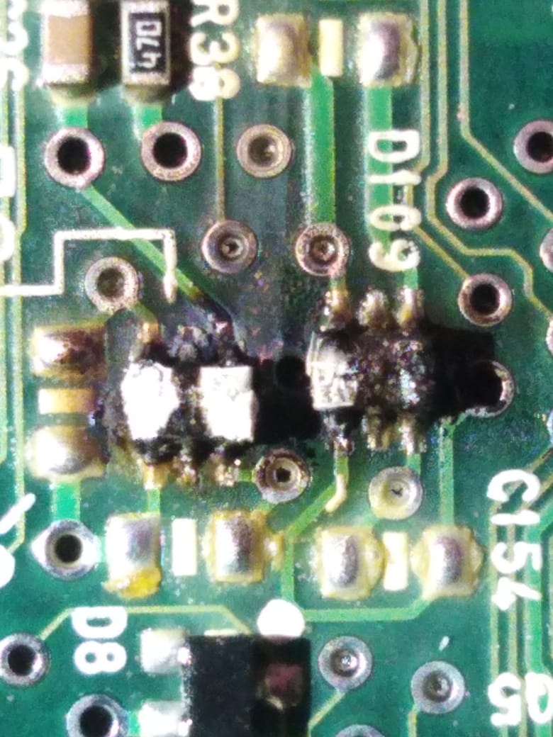

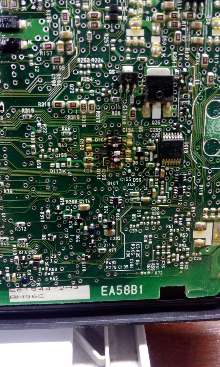

Опубликовано 23 января, 20197 г. comment_1169767 Всем доброго времени суток! Требуется помощь в опознании сгоревшей детали... Объём 2.0 Ссылка на комментарий https://www.auto-bk.ru/forum/topic/90114-mazda-6-2005-ecu/ Поделиться на другие сайты Поделиться в Facebook Поделиться в X Поделиться в Pinterest Поделиться Поделиться сообщением

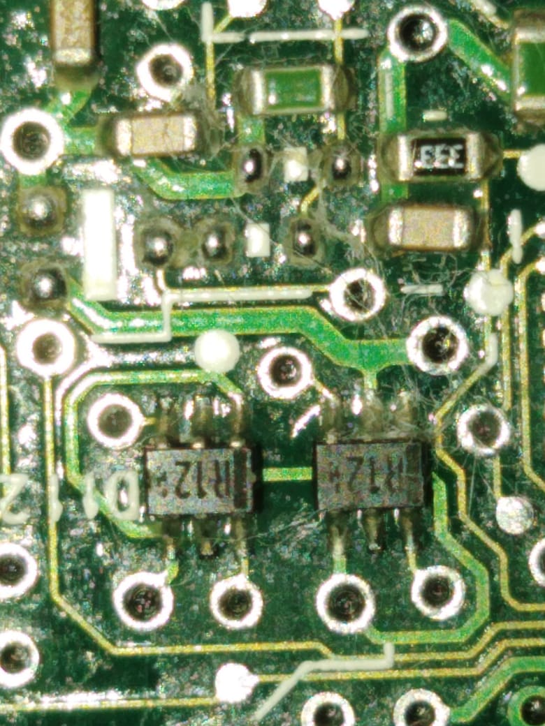

Опубликовано 23 января, 20197 г. comment_1169774 похоже на сдвоенные транзисторы UMX1N d112 на плате такие-же должны быть, сравни по дорожкам Ссылка на комментарий https://www.auto-bk.ru/forum/topic/90114-mazda-6-2005-ecu/#findComment-1169774 Поделиться на другие сайты Поделиться в Facebook Поделиться в X Поделиться в Pinterest Поделиться Поделиться сообщением
Опубликовано 23 января, 20197 г. Автор comment_1169779 Вот сгоревшее крупным планом и рядом стоящие 112 похоже на сдвоенные транзисторы UMX1N [/size] d112 на плате такие-же должны быть, сравни по дорожкам D112 Ссылка на комментарий https://www.auto-bk.ru/forum/topic/90114-mazda-6-2005-ecu/#findComment-1169779 Поделиться на другие сайты Поделиться в Facebook Поделиться в X Поделиться в Pinterest Поделиться Поделиться сообщением
Опубликовано 23 января, 20197 г. comment_1169781 отпаяйте сгоревшие виднее будет, чем они управляют? Ссылка на комментарий https://www.auto-bk.ru/forum/topic/90114-mazda-6-2005-ecu/#findComment-1169781 Поделиться на другие сайты Поделиться в Facebook Поделиться в X Поделиться в Pinterest Поделиться Поделиться сообщением
Опубликовано 23 января, 20197 г. comment_1169786 это ключи управления катушки зажигания Umx1. Катушку под замену ключи тоже. Ссылка на комментарий https://www.auto-bk.ru/forum/topic/90114-mazda-6-2005-ecu/#findComment-1169786 Поделиться на другие сайты Поделиться в Facebook Поделиться в X Поделиться в Pinterest Поделиться Поделиться сообщением
Опубликовано 23 января, 20197 г. comment_1169826 Разве ключи обозначают D. Скорее всего это сдвоенный диод защиты Ссылка на комментарий https://www.auto-bk.ru/forum/topic/90114-mazda-6-2005-ecu/#findComment-1169826 Поделиться на другие сайты Поделиться в Facebook Поделиться в X Поделиться в Pinterest Поделиться Поделиться сообщением
Опубликовано 23 января, 20197 г. comment_1169831 Смотрите куда дорожки уходят и все поймете. Ключи на катушки это. Ссылка на комментарий https://www.auto-bk.ru/forum/topic/90114-mazda-6-2005-ecu/#findComment-1169831 Поделиться на другие сайты Поделиться в Facebook Поделиться в X Поделиться в Pinterest Поделиться Поделиться сообщением
