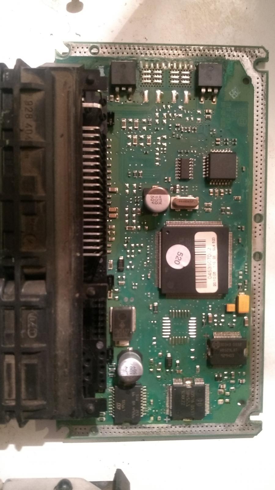

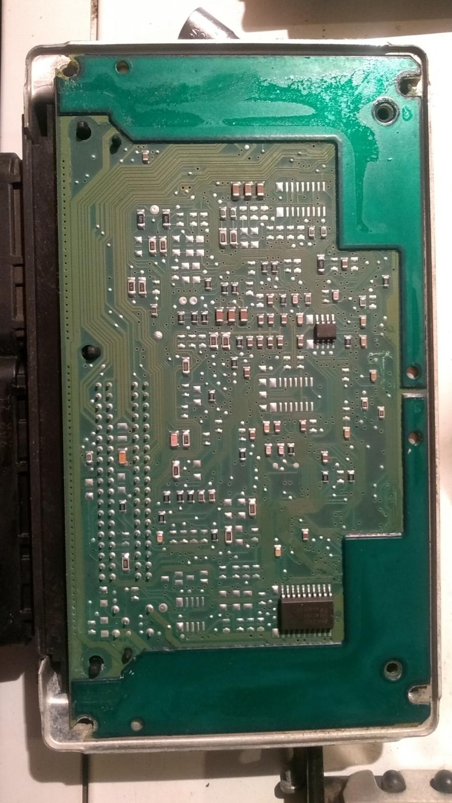

Опубликовано 16 мая, 20197 г. comment_1187434 xamel87 , у меня сток B1C02Q05, но я не уверен Скорее там у вас В102CQ05 стоит в ЭБУ ,просто в идентах осталось надпись от обычного БОШ797,не плюсового . Сними ЭБу ,вскрой его и фото сюда ,по плате точно скажу, что там ,обычный БОШ797 или всётаки 797+ .Отсюда и будешь уже искать нужное ПО в свой БОШ ! Просто и там и там в калинах была одно и тоже название ПО .Только для БОШ797 она шла как B1C02Q05 ,а для БОШ797+ её переименовали в В102CQ05. Ссылка на комментарий https://www.auto-bk.ru/forum/topic/91609-%D0%BA%D0%B0%D0%BB%D0%B8%D0%BD%D0%B0-16-8%D0%BA%D0%BB-%D0%BF%D0%BE%D1%81%D0%BE%D0%B2%D0%B5%D1%82%D1%83%D0%B9%D1%82%D0%B5-%D1%8D%D0%BA%D0%BE%D0%BD%D0%BE%D0%BC-%D0%BF%D1%80%D0%BE%D1%88%D0%B8%D0%B2%D0%BA%D1%83/page/2/#findComment-1187434 Поделиться на другие сайты Поделиться Поделиться сообщением

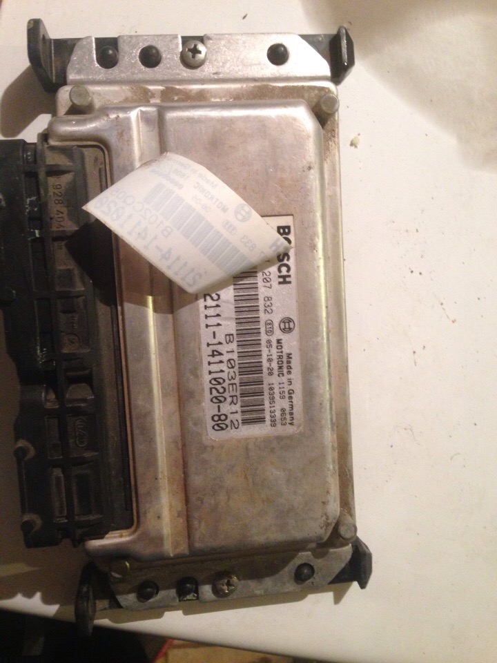

Опубликовано 20 мая, 20196 г. Автор comment_1187864 xamel87 , у меня сток B1C02Q05, но я не уверен Скорее там у вас В102CQ05 стоит в ЭБУ ,просто в идентах осталось надпись от обычного БОШ797,не плюсового . Сними ЭБу ,вскрой его и фото сюда ,по плате точно скажу, что там ,обычный БОШ797 или всётаки 797+ .Отсюда и будешь уже искать нужное ПО в свой БОШ ! Просто и там и там в калинах была одно и тоже название ПО .Только для БОШ797 она шла как B1C02Q05 ,а для БОШ797+ её переименовали в В102CQ05. странная наклейка на мозгах, двойная Ссылка на комментарий https://www.auto-bk.ru/forum/topic/91609-%D0%BA%D0%B0%D0%BB%D0%B8%D0%BD%D0%B0-16-8%D0%BA%D0%BB-%D0%BF%D0%BE%D1%81%D0%BE%D0%B2%D0%B5%D1%82%D1%83%D0%B9%D1%82%D0%B5-%D1%8D%D0%BA%D0%BE%D0%BD%D0%BE%D0%BC-%D0%BF%D1%80%D0%BE%D1%88%D0%B8%D0%B2%D0%BA%D1%83/page/2/#findComment-1187864 Поделиться на другие сайты Поделиться Поделиться сообщением
Опубликовано 20 мая, 20196 г. comment_1187875 У Вас Бош 7.9.7+. Ссылка на комментарий https://www.auto-bk.ru/forum/topic/91609-%D0%BA%D0%B0%D0%BB%D0%B8%D0%BD%D0%B0-16-8%D0%BA%D0%BB-%D0%BF%D0%BE%D1%81%D0%BE%D0%B2%D0%B5%D1%82%D1%83%D0%B9%D1%82%D0%B5-%D1%8D%D0%BA%D0%BE%D0%BD%D0%BE%D0%BC-%D0%BF%D1%80%D0%BE%D1%88%D0%B8%D0%B2%D0%BA%D1%83/page/2/#findComment-1187875 Поделиться на другие сайты Поделиться Поделиться сообщением
Опубликовано 20 мая, 20196 г. Автор comment_1187892 У Вас Бош 7.9.7+. спасибо за подсказку, но для общего развития хотелось бы разобраться на будущее, как их отличать (в частности по фото, т.к. про отличия процессора я прочитал). в интернете к сожалению не смог найти подходящей информации. Проконсультируете? Ссылка на комментарий https://www.auto-bk.ru/forum/topic/91609-%D0%BA%D0%B0%D0%BB%D0%B8%D0%BD%D0%B0-16-8%D0%BA%D0%BB-%D0%BF%D0%BE%D1%81%D0%BE%D0%B2%D0%B5%D1%82%D1%83%D0%B9%D1%82%D0%B5-%D1%8D%D0%BA%D0%BE%D0%BD%D0%BE%D0%BC-%D0%BF%D1%80%D0%BE%D1%88%D0%B8%D0%B2%D0%BA%D1%83/page/2/#findComment-1187892 Поделиться на другие сайты Поделиться Поделиться сообщением
Опубликовано 20 мая, 20196 г. comment_1187909 xamel87 Это БОШ797+ ! И как я писал ранее ПО в нём В102CQ05 . То что поверх другой стикер ,ну так это сам завод так делал .Брал невостребованные блоки,которых осталось большое множество на складе ,и перепрошивал их под конкретные нужды ,и клеил уже на них соответствующий шильд . Как их отличать не вскрывая ,зайти на чип-тюнер ру , там есть таблици заводских ПО ,которые ставились на обычный БОш797 и на плюсовой . Ссылка на комментарий https://www.auto-bk.ru/forum/topic/91609-%D0%BA%D0%B0%D0%BB%D0%B8%D0%BD%D0%B0-16-8%D0%BA%D0%BB-%D0%BF%D0%BE%D1%81%D0%BE%D0%B2%D0%B5%D1%82%D1%83%D0%B9%D1%82%D0%B5-%D1%8D%D0%BA%D0%BE%D0%BD%D0%BE%D0%BC-%D0%BF%D1%80%D0%BE%D1%88%D0%B8%D0%B2%D0%BA%D1%83/page/2/#findComment-1187909 Поделиться на другие сайты Поделиться Поделиться сообщением
Опубликовано 21 мая, 20196 г. Автор comment_1187987 поповоду по понятно, что можно по таблице посмотреть, а вот как по плате определить, точнее по фото платы, где не видно какой проц стоит, тут мне непонятно. или вы смотрите на наличие флешки которой нет в + версии? или вы по резистору определяете? Изменено 21 мая, 20196 г. пользователем xamel87 Ссылка на комментарий https://www.auto-bk.ru/forum/topic/91609-%D0%BA%D0%B0%D0%BB%D0%B8%D0%BD%D0%B0-16-8%D0%BA%D0%BB-%D0%BF%D0%BE%D1%81%D0%BE%D0%B2%D0%B5%D1%82%D1%83%D0%B9%D1%82%D0%B5-%D1%8D%D0%BA%D0%BE%D0%BD%D0%BE%D0%BC-%D0%BF%D1%80%D0%BE%D1%88%D0%B8%D0%B2%D0%BA%D1%83/page/2/#findComment-1187987 Поделиться на другие сайты Поделиться Поделиться сообщением
Опубликовано 21 мая, 20196 г. Автор comment_1187988 и еще вопрос по теме: выбор пал между MR_GBO4_Startpower 2010 B104DR17 v2 и MR_GBO4_Startpower 2010 B104CR08 E2 V2, какая разница между ними не знаю, но нутром чувствую что надо ставить DR17 Ссылка на комментарий https://www.auto-bk.ru/forum/topic/91609-%D0%BA%D0%B0%D0%BB%D0%B8%D0%BD%D0%B0-16-8%D0%BA%D0%BB-%D0%BF%D0%BE%D1%81%D0%BE%D0%B2%D0%B5%D1%82%D1%83%D0%B9%D1%82%D0%B5-%D1%8D%D0%BA%D0%BE%D0%BD%D0%BE%D0%BC-%D0%BF%D1%80%D0%BE%D1%88%D0%B8%D0%B2%D0%BA%D1%83/page/2/#findComment-1187988 Поделиться на другие сайты Поделиться Поделиться сообщением
Опубликовано 21 мая, 20196 г. comment_1188011 Платы у данных ЭБУ разные .У обычного 797 блока своя плата со своими деталями ,у плюсового своя . ПО для обычных 797 имеет размер 512кб ,у плюсового 832кб . Как уже выяснили ,что у тебя блок 797+ ,поэтому над обычными можешь не заморачиваться даже (если ты конечно не имеешь в своём арсенале еще кучу разнообразных ЭБУ ,а хочешь только заморочиться с конкретным ЭБУ ,который стоит на данный момент в твоём авто !!!) Что ставить . На калина 1 будут работать все ПО ,которые были выпущены заводом для данного плюсового блока .Но есть нюансы . Нюансы в комплектациях . Есть ПО под нормы токсичности Е2 и Е3 , там гдебыло изначально Е2 ,Е3 работать будут ,но будут ошибки по отсутствующему ДК2 и ДНД(датчик неровной дороги )в таких комплектациях .также могут быть небольшие проблемки с включением вентилятора СОД . Также можно ставить и ПО от Самар ,Те DR17 софт и прочие ,но обязательно проверить работу вентилятора (в некоторых ранних версиях К1 управление выведено из блока на 29 пину было в проводке ,а софты "Самара" работают только по 68 пину в стоке !).Это означает ,что если в твоём авто управление враз"ьме выведено с 29 пина в проводке ,то записав в блок софт DR17 или любой другой Самарасофт ,не будет управления вентилятором сод (он там программно реализован на 68 пину !!!) Из калиновских софтов на твоём авто будут работать : В101CR01 это Е2 управление по 29 пину и отсутствует в ПО поддержка ДНД B103CU03 это Е3 управление как и по 68 пину (первая скорость вентилятора ,включается на +101гр )и по 29 пину (вторая скорость,включение на +105гр !),также отсутствует ДНД в ПО . 104CR01\02 Этот софт также будет работать ,но будет ошибка по ДНД и по первой скорости включения вентилятора (68 пин провиснет в воздухе и драйверная диагностика блока не увидет нагрузки ввиде обмотки реле первой скорости )!!! На счет альтернатив ,Можешь ставить обычный тюн Старповер (если он у тебя оригинальный авторский ,а не хрен знает где скаченный !ГБО версии нафиг тебе Не нужны !!!)Прошивка Е2 ,отключен ДНД ,два канала управления вентилятором СОД . Тонкости работы некоторых софтов на калине ,где вентилятор выведен на 29 пин в проводке авто : Все софты от самар ,в стоковом варианте работают только по 68 пину !Если программно сделать управление по 29 пину (нужен редактор!!!)При включении зажигания,ЭБУ будет на одну секунду дергать реле включения вентилятора.также этим страдют калинософты :101,102 и 106 . Калинософты избавленные от этих причуд это 104 и 103 софт Для избавления от данной программной фичи ,нужно заранее в ответном раз"еме к ЭБУ ,переставить провод с 29 пина на 68 !!!Тогда с любым софтом будет адекватная работа вентиялтора СОД . Если оставить как есть ,то на САМаровских софтах работы вентилятора попросту не будет ,а на калиновских или будет подд"ергивать вентилятор ,или он будет работать по второму каналу ,что не совсем хорошо будет ,порог включения второй скорости там равень +105гр !!! Так что, думай сам уже ,что и как !!! Изменено 21 мая, 20196 г. пользователем Андрей1117 Ссылка на комментарий https://www.auto-bk.ru/forum/topic/91609-%D0%BA%D0%B0%D0%BB%D0%B8%D0%BD%D0%B0-16-8%D0%BA%D0%BB-%D0%BF%D0%BE%D1%81%D0%BE%D0%B2%D0%B5%D1%82%D1%83%D0%B9%D1%82%D0%B5-%D1%8D%D0%BA%D0%BE%D0%BD%D0%BE%D0%BC-%D0%BF%D1%80%D0%BE%D1%88%D0%B8%D0%B2%D0%BA%D1%83/page/2/#findComment-1188011 Поделиться на другие сайты Поделиться Поделиться сообщением
