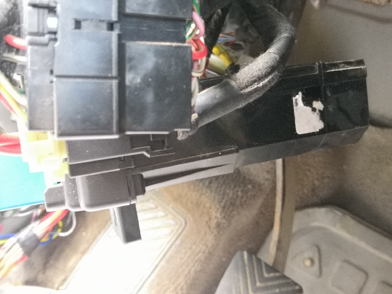

hyundai santa fe 2005г бензин 2.4
Не могу прописать пульт 2 кнопки штатный
Добрался до блока,он внизу предохранителей,но под наклейкой нет переключателя
По OBD тоже не получается
Может есть какие хитрости с этими блоками?

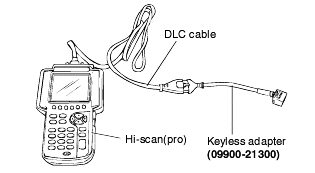

Вот из мануала.
Вот из мануала.
Может распиновка есть на этот кабель у кого ?
