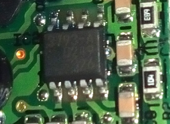

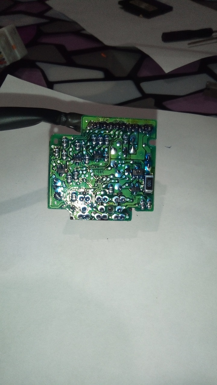

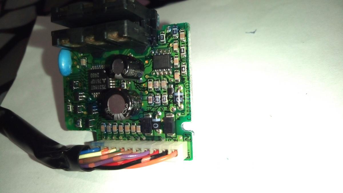

Принесли датчик положения руля с ошибкой C1433 (угол по Data List более 1150 градусов) с а/м Toyota 4Runner. Я ранее делал подобные датчики на Toyota и Lexus и там были 24С02 и 93С66 а тут датчик "старого образца" (см.фото) и при вскрытии корпуса я нашёл eeprom с не обычной для меня маркировкой 3793-A0249 126.
Подскажите как её прочитать (через какой номер eeproma). В наличии из оборудования Orange5 и Triton.
За ранее спасибо.

Нечего там читать.
Датчик не блокируется,а просто адаптируется.
Сканер или скрепку в руки и вперёд

Вы хотите сказать, что проведя процедуру Reset memory и Test mode можно оживить это чудо? Без какой-либо коррекции в самом датчике?
  • Author
Тему можно закрыть.
Вопрос решён способом, как писал ранее unik.
