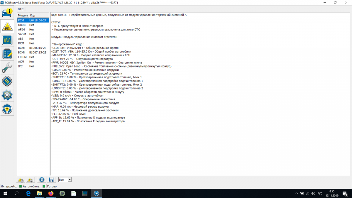

Всем привет! Притащили FF3 2014 года vin Z6FKXXEEBKEA83771. Со слов клиента Разрядился АКБ, попытались прикурить, после этого стартер молчит, на приборке пишет неисправность иммобилайзера. Если включить зажигание без ключа, то пишет иммобилайзер вкл, если включить ключём то пишет через пару секнд неисправность иммобилайзера. Скрин ошибок во вложении. Если замкнуть реле стартера, то стартер крутит, но топливоподача не происходит, я так понимаю эбу заблокирован. Связь с блоками присутствует. Вопрос, существет ли возможность привязки ключей(либо какое либо восстановление) без дилерского оборудования? Forscan имеется.

Иммо ведёт себя также. Ошибка u0418 с моторного ушла с отключенным ABS, появилось куча ошибок в других блоках, связанных с отсутствием связи с ABS. Скорее всего авто отправим к дилерам, пока ждём второй ключ.

Я так понимаю стоит все родное. Видимо проблема в том, что ABS не хочет отдавать верную инфу pcm. ABS диагностируется, ошибок в нем нет. У нас нету дилерского оборудования с доступом в фордовский онлайн. Скорее всего отправим машину к дилерам.
