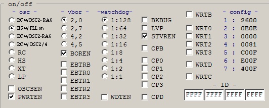

Привет всем.
Парни подскажите как с помощью MiniPro Programmer tl866a, запрограммировать pic18f458 в opcom,( как выставить бит фьюзы)старый чип был не программируемый ,где то видел но не могу вспомнить где, даже кто то выкладывал скрины как выставить.
может кому попадалась.
  • 1 месяц спустя...
оживлял через tl866a, pic не выпаивал
фьюзы по этой картинке ставил, только один какой то не совпал.
