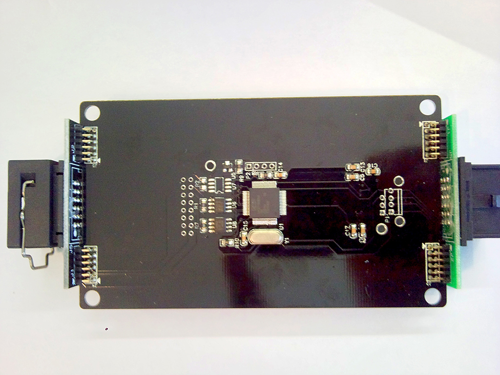

Внутренности видели ? просто они бывают как и MVCI -полная плата деталей , либо там живёт MINI VCI - три детали в просторном таком корпусе.
https://www.auto-bk.ru/forum/topic/9544-toyota-techstream-all/page/13/#findComment-596872
Да, деталей там маловато. Но в принципе работает. пробовал на свежих Тойотах-Лексусах менять комфортные функции (типа поднятия стекол с брелка) - работает. Обучение робота тоже работает. Диагноза тоже вроде нормально.

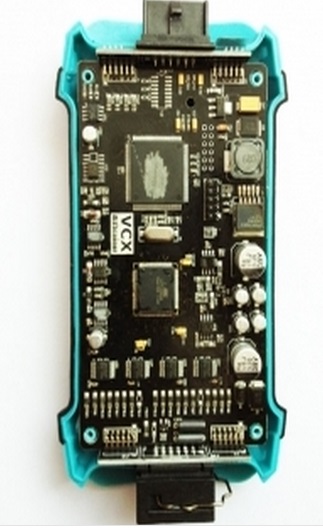

Как определяется девайс в VIM select ? и драйвера к нему ? , и фото потрохов и скрин окна с VIM SELECT если можно сделайте
P.S. вот что нарыл в сети , как-бы оригинал или точно оригинал и то что продают чинатайцы под видом Allscaner IT-32.jpg-подделка (MINI-VCI) -Как-бы вот что должно там быть.
Ребят , если есть кто брал девайс с полной платой чиркните в личку адрес продавца , реально проблема купить нормальный , я имею в виду али експресс и т д , я понимаю что всё это китай заматай , но всё-же .
Изменено пользователем YUKKA
https://www.auto-bk.ru/forum/topic/9544-toyota-techstream-all/page/13/#findComment-599166
Если не ошибаюсь, за тот , что на нижнем фото хотят в 5-7 раз больше, чем за верхний.
