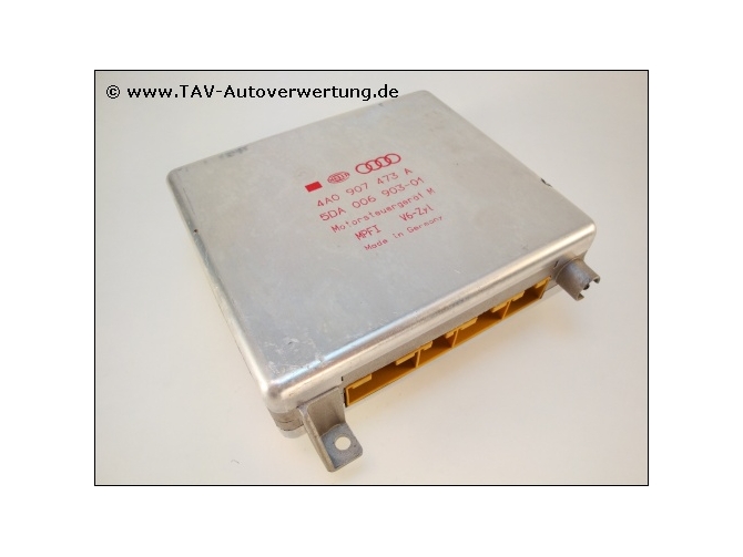

У меня какой то глюк, иногда пропадает икра и не работает бензонасос. После отключения аккумулятора на 24-48 часов опять все нормально. Сканер ошибок не показывает. Он снятый, визуально просмотрел под микроскопом-дефектов пайки и трещин нет. Я хочу попробовать пере-прошить блок если не поможет придется покупать другой.
У меня нет иммобилайзера и сигнализация в норме.
перепрошивка блока тебе не поможет.
как вариант все емкости поменять,да и не все трещины видны ...глюк прошивки не может так проявляться,если битые байты образуются,они уже никуда не уйдут,и отключение питания их не восстановит.
Считаете пустая затея с прошиванием? Надо менять блок? Признаться я об этом думаю все чаще.
там какая пзу стоит?я бы поменял блок....
Перепрошивка конечно не поможет - это 100% я бы нашел блок на подмену, на пробу. Думается мне, что дело не в нем.
И про ИММО не забыть)
Изменено пользователем _Mack_
Нету там иммо никакого!Писали же уже!
Я сегодня поставил другой блок. Проблем пока нет все работает пока нормально. А со старым блоком что? Выкинуть жалко.
не спеши выкидывать, вдруг все таки не в нем дело. а так да, хранить его смысла нет. разве что флешку оставить =))
