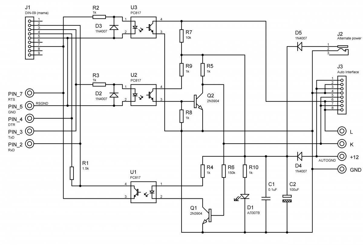

Всем привет. Может не в тему просто новичёк. Наверное созрел для прошивки вот думаю прошить свою машину. Но не знаю какой провод взять для прошивки не снимая ЭБУ. Подскажите чтоб дешевле и попроще. Весь день лазию в нете так и не разобрался что лучше взять. Заранее очень благодарен!!!
Дешевле и проще самому собрать. Вот схемка.

Самый лучший вариант это шнур USB to AUDI
это фигня какае-то в магнитолу
не это ваще тёмный лес
