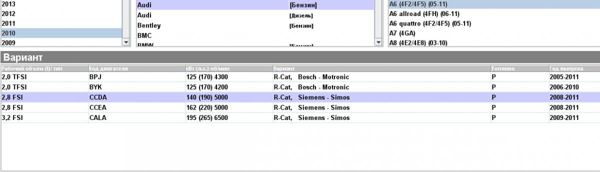

ребят не могу понять какой моторник стоит. машины рядом нет клиент удаленно. подскажите Audi A6 C6
2.8L 140kW / 190PS 280Nm 2008 - 2011 V6 24V FSI двигатель CCDA   ???
нет там такой. это бензин. 190 лс 2.8 объем
Это симос. В плане репрога очень нелёгкий.

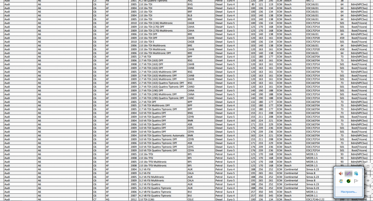

спасибо. кесс берет?
Нет. Симос 8 погуглите.
Че нет-то
Разблокировка эбу KESS или K-TAG  на выбор
потом читается и пишется по ОБД !!!
