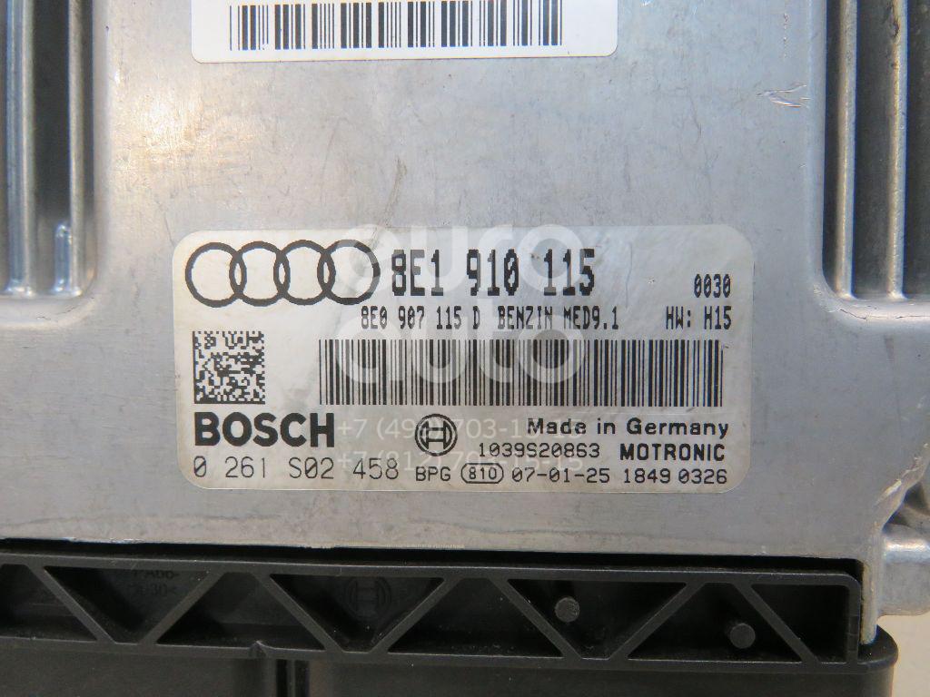

Здравствуйте. просветите в вопросе. есть а4 б7 tfsi bwt мотор, блок MED 9.1.5 вроде и его номер 8E1910115G
хочу купить такой блок с 2.0 BWE 8E1910115 ! И сделать клон. фото ниже . Подойдет ли он по железу???
Оба блоки MED9.1 как я понимаю, или я в чем то ошибаюсь!
Спасибо.
Они оба MED 9.1
А вот одинаковые или нет, затрудняюсь...

Они оба MED 9.1
значит можно брать уже и ставить опыты по клонированию))))
кстати если не прокатит- так понимаю его сделать вирджин и одис осилит.  или вирджин  сделать проблема?
