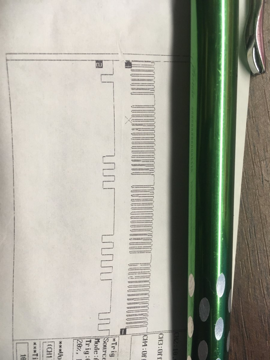

На холостом шим должен быть минимальный или отсутствовать совсем. Сделай синхру осцилом и сравни с эталоном. По мне явный косяк в фазировке.

а что показывает осцилограмма дпкв дпрв? там по идее должно показать
Просто у меня на сузуки такое было. Метки сходятся а распред провернут (срезало установочный штифт касаемо муфты)
на ниссане просто если на зуб не попал то ее не завести вообще

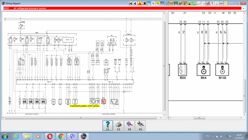

спасибо, на нет случайно на какие пины на эбу приходит датчик кв
54 -колено 132- распред
спасибо огромное

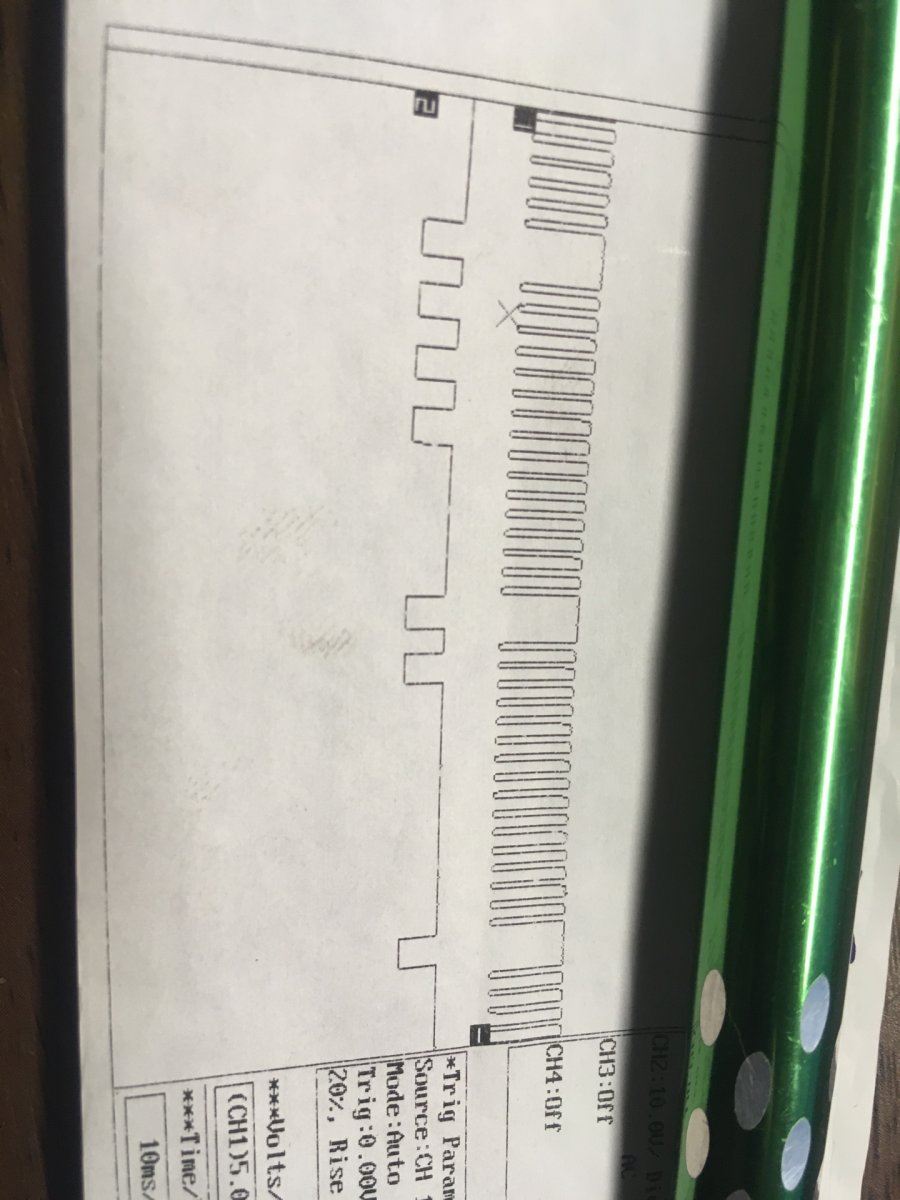

вот на хх управление клапаном ввти отсутствует
вот на хх на клапан приходит управление

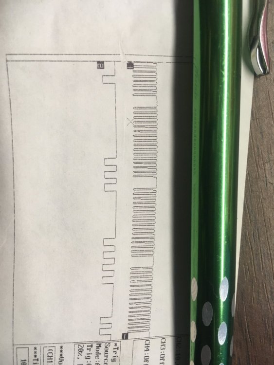

Ответ   на столе. Сравни эталон, это хх ( управления клапаном нет).

На ХХ управление на клапан отсутствует. При подаче напряжения на него двигатель должен заглохнуть.
Исходя из осцилограммы первой имеем несоответствие меток. Если метки грм совпадают и шпонки все на месте, по логике отключив дпкв мотор должен запуститься  в аварийном режиме и исправно работать на ХХ. И получится косяк со считывающего элемента дпкв. Возможно даже это он трещит а не фазик.
Выработка на крышке которая тоже не есть хорошо но для хх она не важна, просто доворот фазика в некоторых режимах не будет достигать нужного угла из-за потерь
